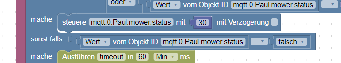

      @steff-h,
      beschreib doch mal, was er macht und was nicht geht. Im ersten Block steht schon zwei mal 2 anstatt 2 oder 3.
      Und dann steht da noch das:
      Im oberen Teil steht "steuere mqtt.Paul.mower.Status mit 30", darunter steht "Wert vom Objekt mqtt.Paul.mower.Status = falsch". Die Frage ist, welchen Typ soll die Variable denn haben und wie kann sie entweder 30 oder falsch sein? Ich glaube doch eher, dass dort
      175a64a0-20eb-4704-9956-f22a5fbf2bd2-image.png stehen sollte.

        oh das ist mir noch gar nicht aufgefallen, danke
        Umgesetzt habe ich das Ganze aber jetzt mit einem request URL, damit hat es direkt geklappt, die Umsetzung mit dem Status war hier scheinbar der Fehler.
