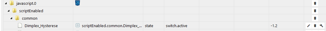

      @stefantaust
      Unabhängig von der Meldung:
      Hast du Objekte unter script_enabled angelegt und benutzt?
      Das ist ein Systemordner, der jederzeit bei einem Update gelöscht oder geändert werden kann.
        stefantaust
        ja hab ich.... wo wäre denn der optimale Ort?
        • S stefantaust
          @stefantaust
          Optimal bzw. nahzu einzig zulässig ist unter javascript.0 (oder entsprechend der Instanz)
          Über js angelegte States liegen nur dort.
            stefantaust
            habe es jetzt geändert unter den Ordner Javascript.0
            Danke schon mal

                      hab den Fehler gerade selbst gefunden.
                      Bei Art war Objekt eingestellt und habe es auf Feld geändert
                      • S stefantaust
                        @stefantaust sagte:
                        ?? Sollte wohl besser Zahl sein.
