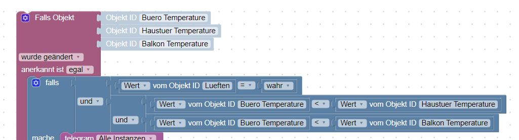

    ich habe folgendes Blockly erzeugt:
    Gedacht habe ich dass die beiden rechten Temperaturen mit der und Verknüpfung größer sein müssen damit das Telegram darunter ausgelöst wird. Allerdings wird von den beiden rechten Werten immer der untere als Berechnung verwendet. Geht so etwas nicht das zwei Werte als und Verknüpfung verwendet werden? Und erst wenn beide Werte rechts größer sind als der linke Wert kommt die Telegram Meldung. Das Objekt Lueften dient nur zum einmaligen versenden damit nicht ständig eine Meldung kommt ( Entpreller ).

      @Brainbug Ändere erst einmal die Namen der Datenpunkte, damit man sie unterscheiden kann. Die Blockly-Doku kennst Du ?

        Bild getauscht, aber an der grundlegenden Sache hat sich noch nichts verändert 😏
        Ich habe bisher nur die Namen der Ordner Datenpunkte umbenannt damit bin ich bisher klar gekommen.

          Das passt doch von der Logik nicht
          Was soll das letzte UND? (Balkon)

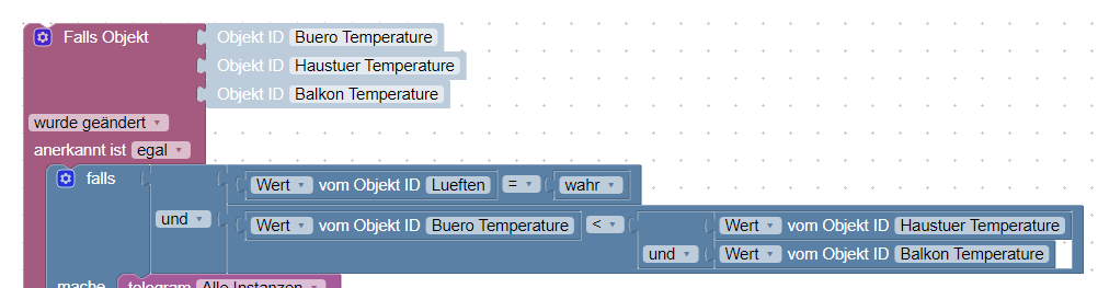

            Wie soll ich die beide Werte rechts sonst miteinander Verknüpfen?
            Ich denke ich muss das so lösen? So ist die UND eins nach links gerutscht und die Buero Temparture muss zweimal rein. Das wollte ich mit dem zweiten UND umgehen. Im Prinzip das gleiche nur eben anders aufgebaut.
