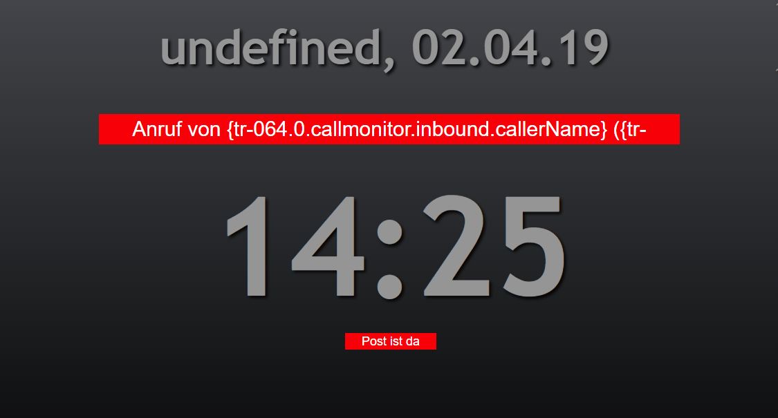

                    Ich habe das so gelöst:
                    "Anruf von ..." und "Post ist da" werden jeweils über die Sichtbarkeit gesteuert.
