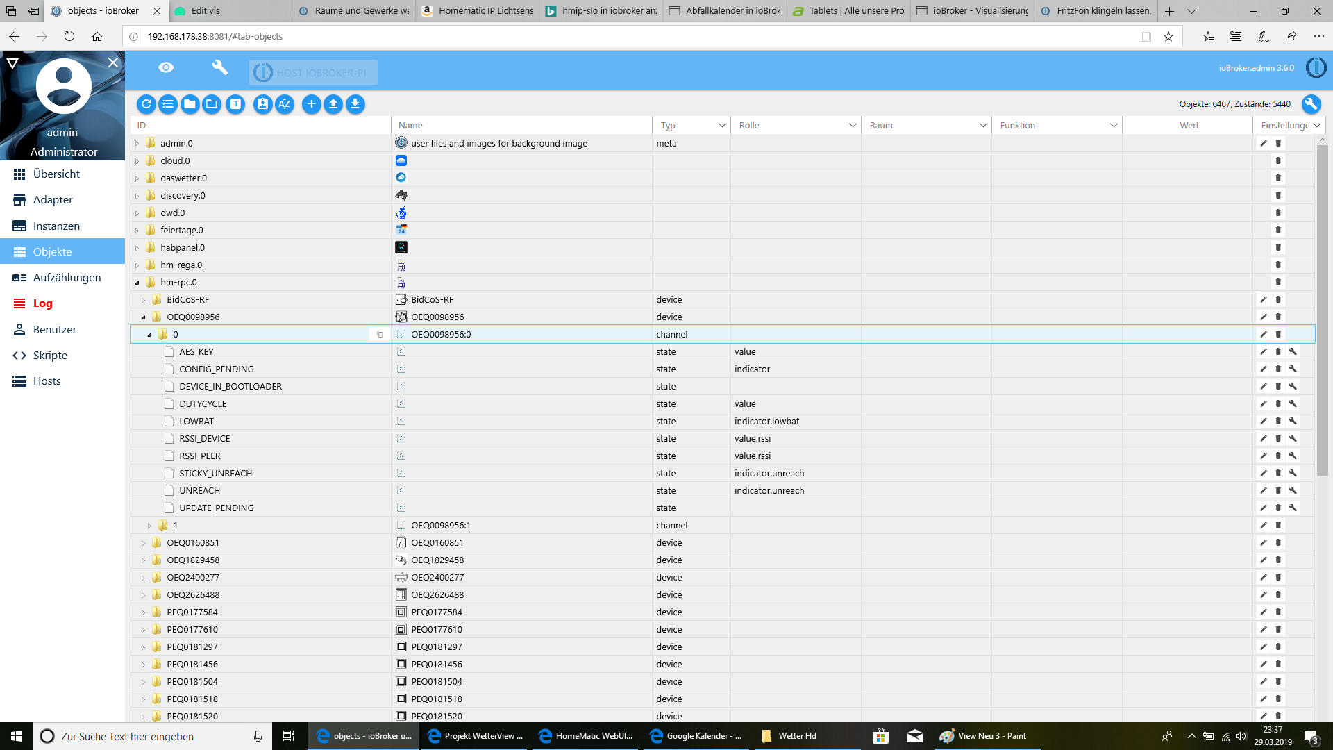

        Der Screenshot:
        Und wie man sieht sind die Spalten Räume und Funktion leer.
        Das meinte ich.

          @raspido ist Rega korrekt konfiguriert? Haben die Geräte bei dir keine Namen?

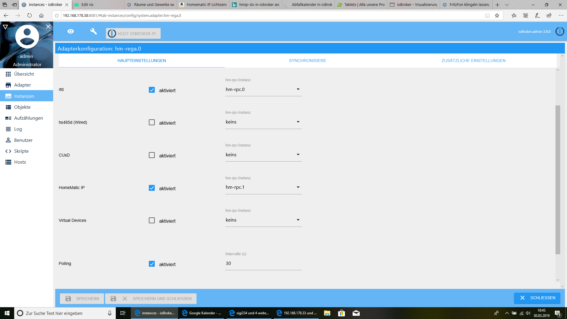

                @raspido dann sollten deine Geräte ja auch nicht nach der Seriennummer benannt sein sondern durch Rega umbenannt werden.
                Zeig am besten mal die Rega Adapter Konfiguration.

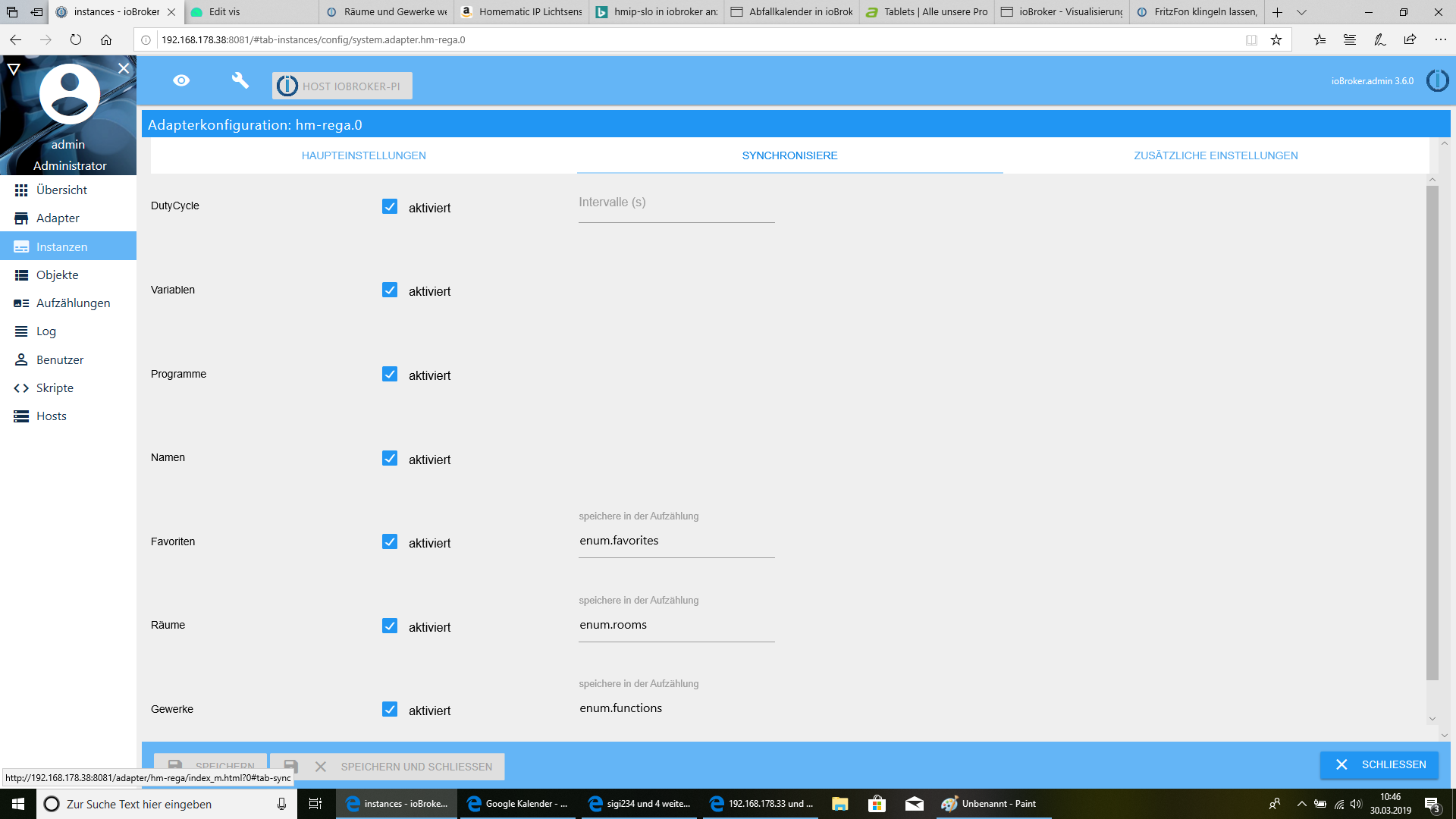

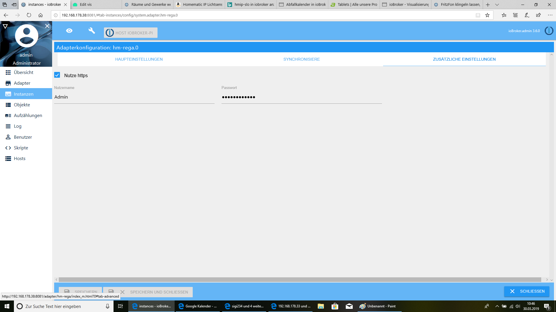

                  Hier die 3 Screenshots von rega.
                  Neben Räume brauch ich demnächst auch noch ein paar Systemvariablen der CCU, da muss ich eh noch gucken das ich die bekomme.

                    @raspido Deine Systemvariablen werden auch nicht synchronisiert? Was sagt denn das Log?
                    Hast du in der CCU FW den Rega Port geöffnet 48181?

                      Danke nun ist alles wie es soll. Wäre super wenn man als Neuling solche Informationen im Kurs von verdrahtet.info auch erfahren hätte. Also die "Einstellungen" welche in der CCU getätigt werden müssen. Habe dort schon einiges rumgetrickst um überhaupt da zu sein, wo ich aktuell bin.

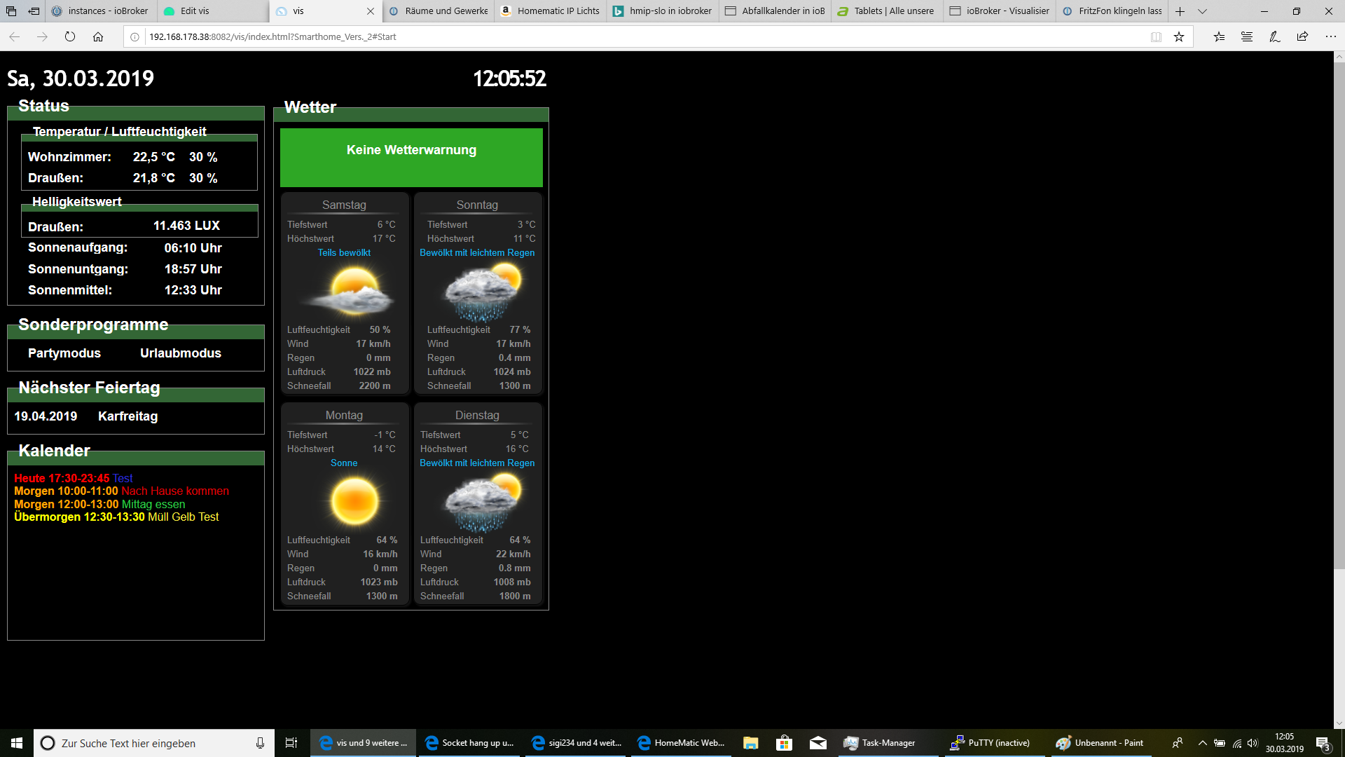

                      Habe mal 2 Screens zum Ergebnis eingefügt. Die Anzeigen im Feld Sonderprogramme sind insgesamt 3 Sys. Variablen. Also je eine für Partymodus, Urlaubsmodus und "kein Sonderprogramm aktiv". Sind Zusatzprogramme für Rollosteuerung. Man will ja z.B. nicht, dass Rollos im Esszimmer runter fahren, wenn man mit Freunden und Familie gemütlich da sitzt. Daher Partymodus ;-)
