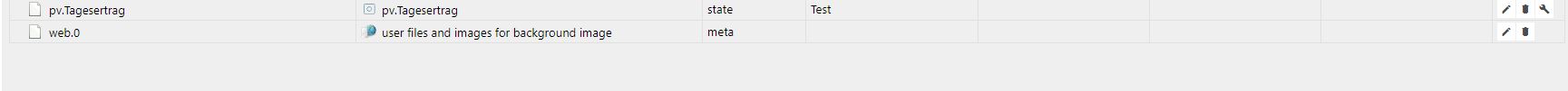

        mathschut
        dass habe ich versucht, aber es wird nie ein Ordner. Was mache ich denn falsch?iobroker_objekt.JPG

            @mathschut Du willst einen Ordner in der Wurzel anlegen ? Dann muss eine Besonderheit beachtet werden: Zwische erstem und zweiten Punkt in der ID mauss eine Ziffer stehen. Beispiel: meineDatenpunkte.0.pv.Tagesertrag. Weitere Datenpunkte können dann unter meineDatenpunkte.0 erzeugt werden.

              Willst du die verschollenen Ordner finden?
              • und löschen? ;-)
              aktiviere mal den Expertenmodus - ich tippe, dann siehst du sie
