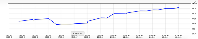

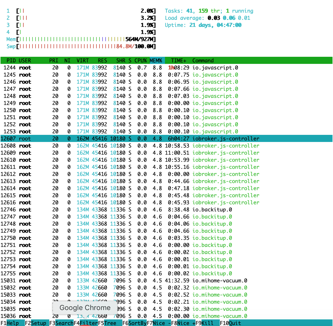

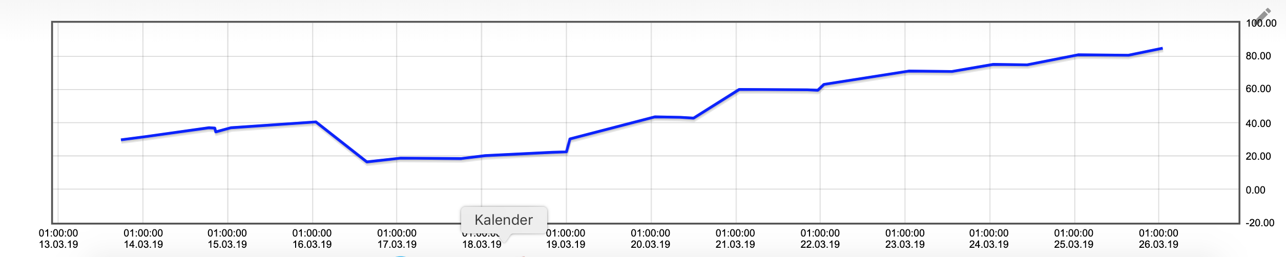

    Meine IOB Installation hat in letzter Zeit den SWAP Verbrauch enorm erhöht und findet kein Ende :/
    SWAP Nutzung der 100MB.
    Aktuell laufen ges. 17 Prozesse und kürzlich habe ich den Xiaomi Vacuum, Ping und TR64 Adapter aktiviert. Die Abschaltung hat kurzfristig auch keine Entspannung gebracht.
    Mal den RAM Bedarf durch htop (F6 + sort by Mem) analysiert ergibt sich folgendes Bild
    Ist das normal, dass hier jeder Prozess 10 mal vorhanden ist?
    Wenn mein RPI zu heiß wird, bekomme ich eine Telegram Message... interessanterweise 8mal. (mit Code: if (getState("rpi2.0.cpu.load5").val > 1 || getState("rpi2.0.temperature.soc_temp").val > 55))
    Backitup braucht beispielsweise 41MB RAM. Wofür ist das?
    Ich möchte den SWAP definitiv wieder verringern.... Vorschläge?

      Swap ist heute bei 94%

          @madjack84 sagte in RAM / SWAP Anforderungen iobroker:
          Ich kenne htop zwar nicht, aber normal dürfte das nicht sein.
          Besonders seltsam ist für mich, dass das aufeinander folgende PID sind

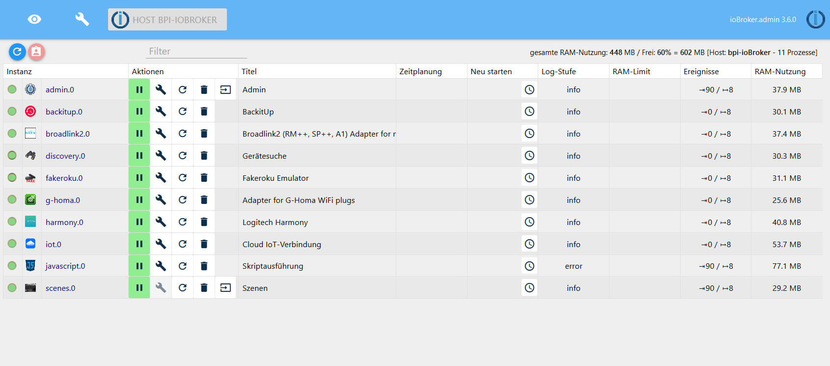

              Bei mir siehts auf dem Banana Pi so aus....e7dd8ae2-65a2-4f10-b177-a17d05ac88c8-grafik.png
              Läuft eventuell dein System voll?
              Das kannst du durch ein Cronjob aber abfangen...
              Ich nutzte ein Rasbian Lite
                      bei mir 23,8 MB der zeitlich.
                      Am meisten brauchen admin (53,5 MB) und javascript (74,3MB).
                      Allerdingst laufen bei mir gefühlte tausend Scripts...😉
                        Sieht htop bei euch bzgl der pids identisch aus?
                        Wie bereits geschrieben arbeit eich nur mit top, nicht mit htop!

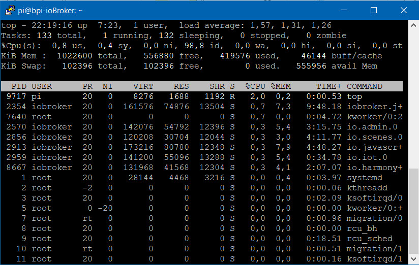

                          ...und top sieht bei mir so aus.
                          Vielleicht ein Bug in Htop.

                              @Homoran
                              node-Version v8.12.0
                              npm-Version 6.4.1
                              controller-Version 1.4.2
                              ja könnte echt ein Fehler in htop sein. Die Prozesse sind unter ps -A auch nicht zu finden bis auf den Mutterprozess.
                              Dann habe ich meinen "Leak" noch nicht gefunden warum plötzlich der SWAP benutzt wurde :/

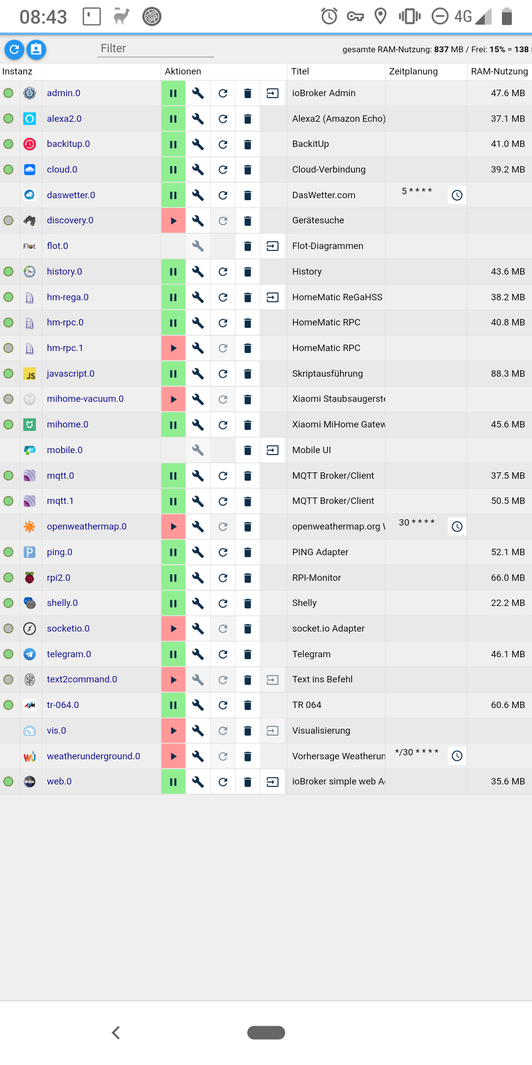

                              Screenshot am Telefon...
                              @Menne : Das sieht bei dir schon besser aus.
                              Würde auch immer noch gerne verstehen, wie die Arbeitsspeicher Zahlen zustande kommen. zB:
                              RPI Adapter 66,7MB
                              PING Adapter 51,2MB: alle 30s ping
                              BackitUp 41,2MB: einmal am Tag 02:00 backup auslösen
                              Die Aufgaben der Adapter sind nun ja doch recht überschaubar würde ich behaupten.
                              Habt ihr da in etwa nen Plan wie sich die Werte zusammen setzen?

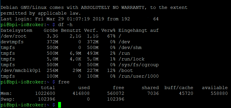

                                  Ich würde auch nur das installieren, was ich wirklich brauche.
                                  Bei mir ist es auf Alexa begrenzt...
                                  Was wird denn an deinem System jeden Tag geändert, um alle 24 STd ein Backup zu machen.
                                  Ich mache eins, wenn was von mir geändert wurde, sonst nie....wie voll ist denn dein Backup Ordner?
                                  Backups fliegen bei mir auf ein NAS, aber trotzdem bleiben die Leichen im Backup Verzeichnis.
                                  Die muss man händisch löschen, oder aber ein Cronjob übernimmt das alle 24Std um das System zu bereinigen. Ist ja noch ein bisschen mehr Müll was sich ansammelt...
                                  Mein System läuft auf einer 4GB Karte und habe noch 1,1GB frei...

                                    @Menne Jeder Adapter hat seinen Sinn, alles andre ist abgeschaltet :(
                                    Der Backitup ist ziemlich cool... jedes Backup ist 2MB und der Adapter speichert diese in die Dropbox und behält nur 10 Versionen. Darum läuft da auch nix über :)
                                    Backup und Diagnose sind wichtig. RPI2 meldet Alarm wenn der PI zu heiß wird. Hatte mal ein verrücktes LXPanel Problem.
                                    Ist mir immer dennoch etwas schleierhaft wo der System Overhead (zB bei Ping mit 40MB) herkommt. Ich denke andre PI Projekte mit visuellen Darstellungen (zB Kobi) fordern deutlich mehr durch komplexere Aufgaben ab. Meine CPU Load5 average langweilt sich meist zwischen 2% und 10%... mal ein Peak bei 20% zwischendurch.
                                    Ich werde mir wohl mal was stärkeres zulegen müssen.
                                    Empfehlungen?
                                    https://www.maketecheasier.com/raspberry-pi-alternatives/
                                    Tendiere zu Rock64 wg den 4GB RAM ;)
                                    Mal eine Umfrage starten welche Plattformen genutzt werden 🎯
                                        Auch mal ins Backup Verzeichnis im iobroker geschaut...was anderes meinte ich nicht.
                                        Was soll jeder Adapter einen Sinn machen, wenn er nicht gebraucht wird?
                                        Ist nur Verschwendung. Ich installier mir nur welche nach Bedarf. Also die, die ich brauche.
                                        Ironie an >Installier dir doch noch den Harmony Adapter<Ironie aus😁
                                        Achso noch vergessen: Temp Probleme kenne ich vom BPi m2 berry nicht.
                                        ...und Grafische Anwendungen im Betriebssytem sind bei mir geflogen.
                                        Es wir nur über die Konsole konfiguriert.
