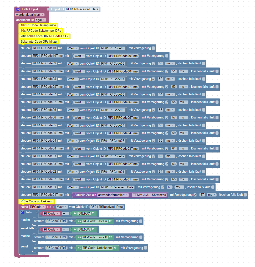

    ich habe folgendes in Blockly zusammengeklickt. Siehe Fotoanhang.
    Ich benötige da eine elegantere Lösung denke ich.

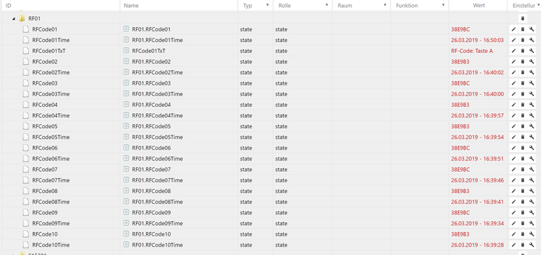

    Ich benötige den aktuellen RF-Code und die 2 letzten für ein anderes Skript als Datenpunkt. Die letzten 10 Datenpunkte (alle anderen) benötige ich für die anzeige in VIS (Kann eventl. eleganter gelöst werden).
    Was sagt Ihr dazu?
