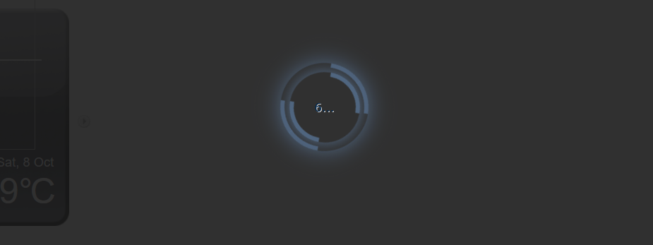

            Am PC sehe ich beim Aufruf von VIS sehe ich
            "verbinde mit Server" und "lade Werte" mit weißem Hintergrund. (Ich hatte gedacht, hier hätte auch schon schwarz sein sollen…,
            Den Reload mit Ring sehe ich nicht, vermutlich ist der PC zu schnell. Am Tablet kann ich, wenn ich warte, den Ring kurz sehen, da müsste es schwarz sein. Das "Ladefenster" selbst "Verbinde mit Server","Lade Werte" hat einen weißen Hintergrund.
            Ich gehe davon aus dass der schwarze Reload-Screen bei mir funktioniert, ich mir aber vermutlich vorgestellt habe, dass schon die Ladeseite schwarz wäre.
