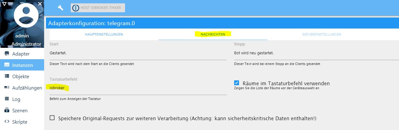

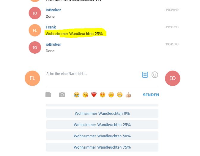

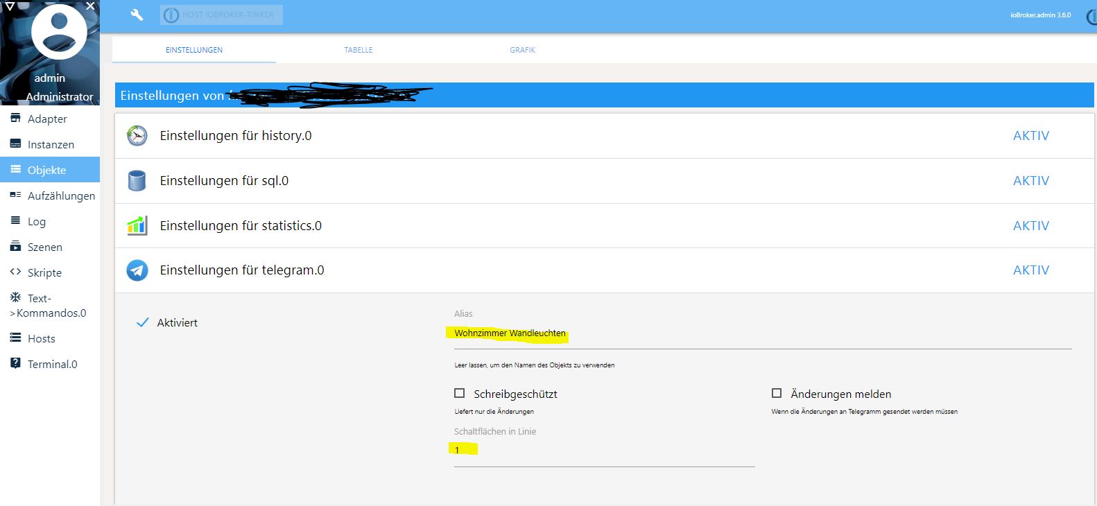

        @mctom Ich gehe davon aus, dass du einen Bot in Telegram angelegt hast. Dann in der Instanz von Telegram unter Nachrichten ein Startwort eintragen (Siehe Bild 1). Dann in den Objekten den gewünschten Datenpunkt auswählen (Siehe Bild 2). Ich habe hier einen Homematic-Dimmer ausgewählt. Dann im Telegram-Bot das Startwort eintragen, dort sollte dann der Aktor angezeigt werden. Siehe auch Video https://www.youtube.com/watch?v=addVL-h_4WA![1.JPG](/assets/uploads/files/1552848487645-1.jpg) 2.JPG 3.JPG
