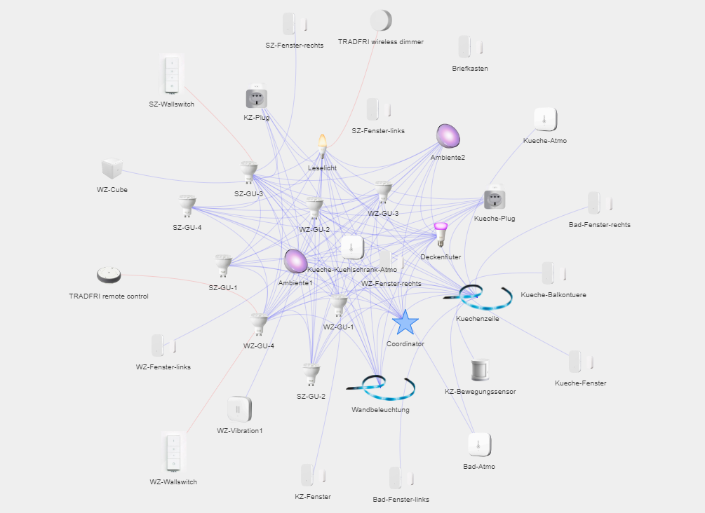

      Bei mir sind es jetzt 31.
      Ach so, kann jetzt nicht sagen welche FW ich drauf habe aber auf jeden Fall nicht die aktuelle.
      Beim mir läuft alles Einwandfrei, ab und zu mal ein bischen verzögert und zwei Türsensoren haben mal den Status nicht gewechselt aber sonst komplett problemlos.

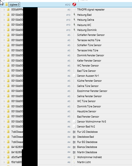

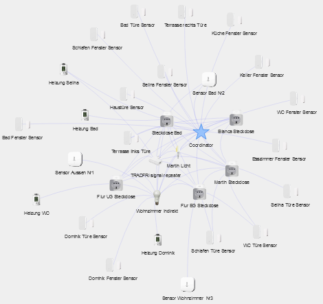

                            ich habe ja seit gestern diese Firmware laufen und hatte mit dem Stick selbst kein Problem seither. Wohl aber mit ein paar Lampen, die an der Empfangsgrenze laufen. Aktuell habe ich 21 Geräte angelernt, davon 5 Bewegungsmelder. 15 Lampen gehen problemlos, ab und an mal eine Meldung, dass ein befehl nicht bestätigt wird, die Lampe schaltet aber dann trotzdem. Nur eine, etwas weiter weg in der Garage, die will irgendwie nicht mehr. Sie lief die letzten Monate mit Tradfri problemlos, auch bis gestern im Zigbee-Netz mit älterer Firmware und anderem Adapter. Nur heute bekomme ich sie nicht stabil. Solange sie in der Wohnung ist connected sie problemlos, aber in der Garage keine Chance mehr. Obwohl der Bewegungsmelder 2m entfernt problemlos geht.
                            Meine Erfahrung geht nun eher in die Richtung, dass es mit dem Zigbee-Adapter eher Probleme mit Geräten gibt, die eh schon schwach im Funk ankommen.
                            Ich habe heute nochmal insgesamt 5 Geräte zusätzlich angelernt und beim Adapterneustart waren 4 Lampen, die nicht mehr connecten wollten. Bei dreien half es, sie kurz stromlos zu machen, nur die Garage, die will nicht mehr...
                            Also ich würde die Firmware eher als stabil bezeichnen. Und auch den Adapter, der die Meldungen der Endgeräte (remote/BWM) nicht laufend bringt.
                            Wegen des schwachen Funk bin ich gerade schon dabei, an einen Tradfri repeater zu denken. Oder ich flashe meinen zweiten Stick als Router und klemme ihn irgendwo auf halben Weg.
