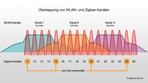

          Noch zur Hilfe : WLAN_Zigbee_Kanaele-474x267.jpg

            Man sollte vielleicht noch erwähnen, dass bei passender Hardware grundsätzlich Kanal 11 und 26 für Zigbee zu empfehlen ist. 26 sogar noch eher als 11. WLAN Kanal 13 wird nicht so häufig genutzt und wenn, liegt der Zigbee Kanal 26 nur in den Frequenzausläufen zu WLAN Kanal 13.
            Dieses ist aber wohl hauptsächlich ein Thema für Großstädter.
