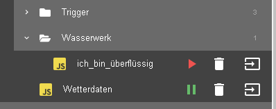

            SteffS Offline
            SteffS Offline
            Steff
            @paul53,
            hier mal ein Screenshot vor dem löschen des Scripts:
            und hier nach dem löschen des Script:
            Der Ordner Wasserwerk ist ausgeblendet - aber:
            taucht, wenn ich ein neues Script erstellen will immer noch im Auswahldialog auf.
            Gruß Steffen

                @Steff sagte:
                Komisch, vor dem Löschen des Skripts:
                Nach dem Löschen des Skripts (Wasserwerk liegt unter common):
                J 1 Antwort Letzte Antwort
                  @Steff sagte:
