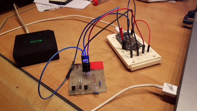

    Teste gerade die Umrüstung von Node MCU 12 E und der Sonoff Brigde mit Infrarot.
    Soweit läuft das auch per Tasmota Console.
    Daten des Empfängers werden eingelesen in hex und können dann auch per dec gesendet werden.
    Hier RGB Stribe und Samsung TV.
    Das läuft.
    Die Dreambox / VU reagiert aber nicht.
    Hinweis:
    Bei der Bridge scheint receive und transmit nicht gleichzeitig zu gehen.
    Ok Taste VU , GPIO 4 , IRrecv 51, ohne Dataleitung GPIO 5 geht.
    Datenleitung stört, IRsend 8 auch wenn eingeschaltet.
    19:59:07 MQT: tele/Bridge1/RESULT = {"IrReceived":{"Protocol":"RC6","Bits":36,"Data":"8052105C"}}
    Protokoll RC6 scheint ja richtig zu sein.
    Hat jemand eine Idee oder Data für die Dream oder VU ?
