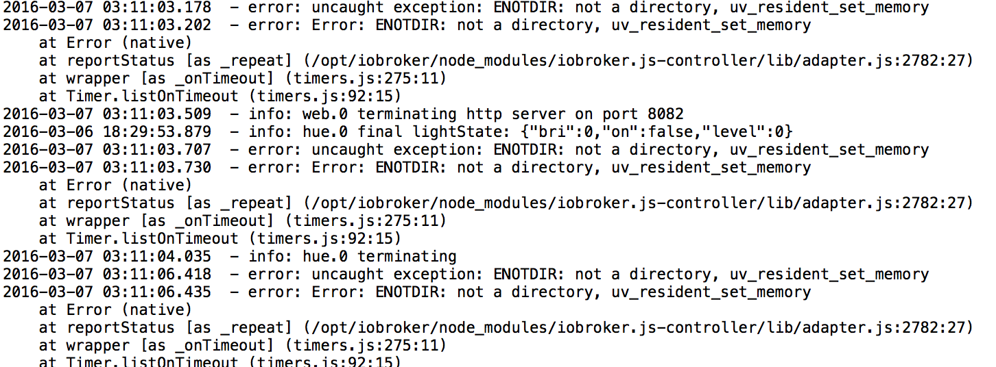

              So heute hat sich der Raspi ganz weggehangen.
              nicht mahl über Terminal mehr erreichbar, hat wieder nur Stecker ziehen geholfen.
              Mit diesen Fehlern fing der Log an.
              Kann man da draus was schliessen?

                ok. Der Fehler ist mit so noch nicht unter gekommen.
                geschrieben werden.
                Die Lib ist Bestandteil von node.js. Du könntest testweise mal von der v4.2.5 auf die node.js-Version 4.3.2 wechseln. Bei mir liefen jedoch auch alle 4.2.x Versionen stabil.
                Wahrscheinlich wird dies ein Folgefehler sein, weil irgendwelche Systemressourcen aufgebraucht worden sind. Dies kann sowohl der RAM als auch die Anzahl der gleichzeitig offenen Dateien sein, die vom System begrenzt wird. Dies wiederum kann durch einen der Adapter verursacht worden sein.
                Hast du mal den freien Speicher des Systems während der Störung überwacht und für den Test alle nicht unbedingt benötigten Adapter abgeschaltet?
