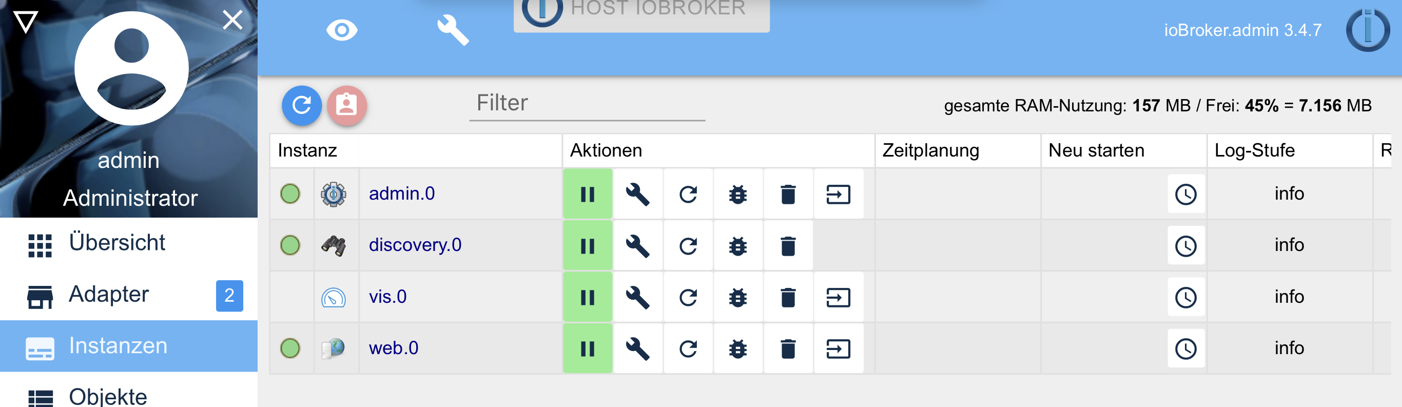

    ich habe folgendes Problem, ich komme einfach nicht mehr auf meinen Vis Adapter.
    Wenn ich die IP.8082 eingebe kommt "File not found".
    Es ist auch kein grüner Punkt vorhanden wenn ich unter Instanzen gucke.
    Was kann ich da machen?

      Hast Du den Adapter mit dem grünen Knopf mal gestoppt/ gestartet?
      Was sagt denn das Log?

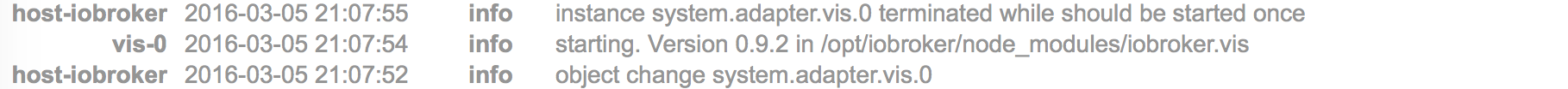

        im log steht das dann.

              Ich habe dasselbe Problem. VIS lässt sich nicht öffnen. Ich bekomme auch keinen grünen Indikator :(
              Folgendes steht im Log:
              2018-12-13 16:32:08.094 - info: vis.0 starting. Version 1.1.8 in /opt/iobroker/node_modules/iobroker.vis, node: v8.14.0
              2018-12-13 16:32:08.262 - info: vis.0 vis license is OK.
              2018-12-13 16:32:08.894 - info: host.iobroker instance system.adapter.vis.0 terminated while should be started once
