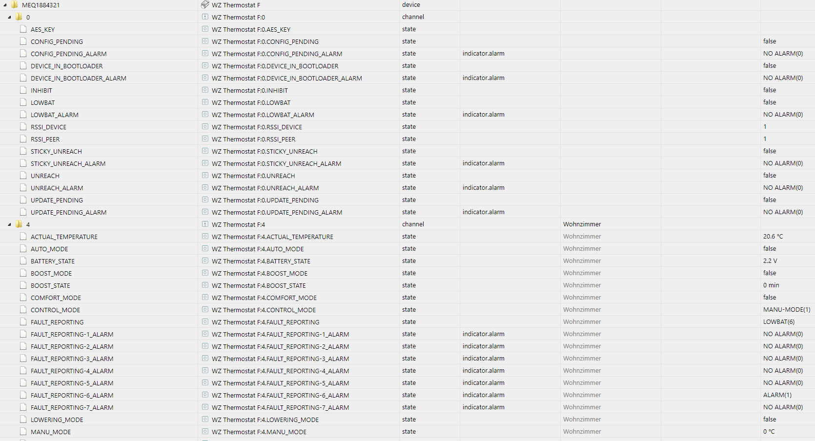

    kann mir das hier jemand erklären? In der CCU ist eine LOWBAT Meldung da aber im ioBroker unter hm-rpc.0.MEQ1884321.0.LOWBAT nicht.
    LG Michael

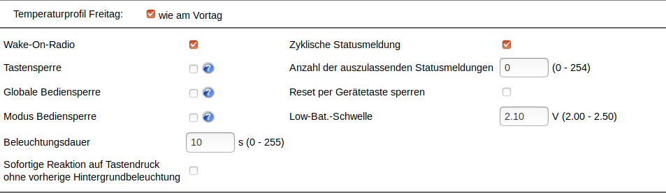

      @CyberMicha Schau mal ab wann bei dir eine LOWBAT Meldung laut Geräteinstellungen generiert werden soll. Habe die Erfahrung gemacht, dass die CCU diesen Wert nicht richtig anzieht jedoch die XML-RPC API ihn berücksichtigt.

        Im Thermostat ist wie bei dir. Die RPC API hat dann ja wohl recht mit 2.2 und kein LOW_BAT.
