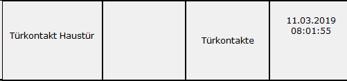

    ich probiere mich aktuell an einem kleinen Skript um mir ein paar System-Logs zur Anzeige in VIS zu basteln.
    Im Grunde klappt das auch alles wie gewünscht, nur habe ich bei den HMIP-Sensoren das Problem, dass sie scheinbar in unregelmäßigen Abständen ein Signal senden auf das ON im Javascript reagiert, obwohl kein echter Change des Status passiert.
    Letzte echte Statusänderung:
    Im Skript dann so gelauscht:
    on({id:'hm-rpc.1.00109709A3B640.1.STATE', change:'any'}, function(obj){
    Leider springt das ON aber ständig an und verursacht dann im Log immer den gleichen Status obwohl kein Statuswechsel erfolgt ist. Hier mal gefiltert auf meine beiden HMIP Kontakte:
    Mit anderen Komponeten habe ich auf die gleiche Art&Weise keine Probleme.
    Hat jemand eine Idee wie es zu diesem Verhalten kommt bzw. wie ich das ggf. rausfiltern könnte?

      @easyhoo sagte:
      Das steht im Trigger: change: 'any'
      Entweder ändern auf change: 'ne' oder
      on('hm-rpc.1.00109709A3B640.1.STATE', function(obj){
