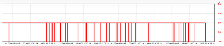

            also den 2.3.0 Kernel und der Tasmota schmierst auch ständig weg.
            Meine geflashten TuYa Steckdosen arbeiten mit dem gleichen Image super zuverlässig
            Nachtrag: mit einem Ping alle 30s kam diese Auswertung auf 2 Tage raus.
            Super unstabil der Sonoff Basic mit Tasmota
