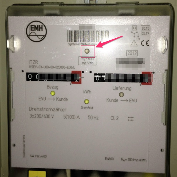

    Ich habe den Stromzähler auf das LED geklebt und den Adapter installiert.

    Der Stromzähler hat auch 2 Dioden, welche der beiden liest nun die blinkende LED aus?

    • Stromzähler der Stadtwerke München - siehe Bild

      @MrTeaneu sagte in Hilfe bei SMARTMETER und Weidmann Elektronik Stromzähler:
      Ich hoffe Ihr könnt mir helfen!
      Leider Nein!
      Der Zähler ist kein Smartmeter, zumindest nicht mit dem Lesekopf auslesbarer.
      Die LED die du siehst ein ein einfacher S0-Ausgang, der je nach Leistung seine Impulsfrequenz ändert

          @MrTeaneu
          Die Frage ist was du erwartest.
          Wenn du ausschließlich den genauen aktuellen Verbrauch haben willst, könnte z.B. ein Zählersensor von Homematic helfen. Oder der pulsecounter von Eugen Stall (stall.biz).
          letzterer errechnet dann auch Tages, monats und Jahresverbräuche.
          Bei beiden dürfte die Tatsache, dass es sich bei dem Zähler augenscheinlich um einen Zweirichtungszähler handelt, wohl einen Strich durch die Rechnung machen.
          Sollte sich dein Zähler doch wider Erwarten als Smartmeter entpuppen, der seine Daten anders als per optischer Schnittstelle bereitstellt, könnte es noch eine Möglichkeit geben

            Ja, es ist ein Zweirichtungszähler, der sowohl den Verbrauch als auch die Einspeisung meiner PV-Analge misst.
