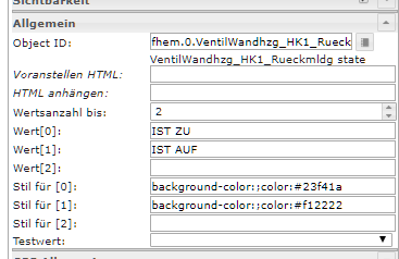

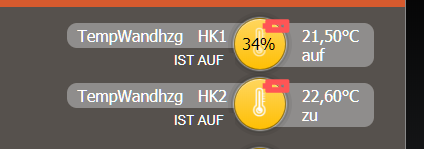

    @Segway Danke für Deine Nachricht,
    Wie kann ich true und false den Werten 0 oder 1 zuweisen.
    So gelingt es nicht.
    Der state schaltet nicht um.
    Gruß Michael

      @Altersrentner sagte in Wie kann ich den ist Zustand eines Aktors anzeigen:
      Also es sollte eigentlich gehen.
      Unter Object ID muss der richtige state ausgewählt werden. Mal prüfen, da bei dir dadrunter nciht steht .STATE
      Dann schauen unter dem Objekt (in History) welches Werte welcher Zustand ist (0,1,2 usw.)
      Und dann den Werten den text zuweisen, wie du es gemacht hast.
      Unter Still kann man dann noch eine Farbe wählen.
      Gruß Dirk

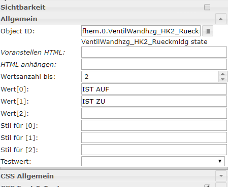

        @Segway Danke für den Tipp,
        Mein Datenpunkt hat nur den state (false)
        "unter dem Objekt (in History) welches Werte welcher Zustand ist"
        meinst du das?
        Wenn ja was und wie muss dort eingetragen werden.
        Danke Michael

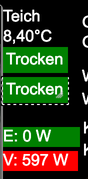

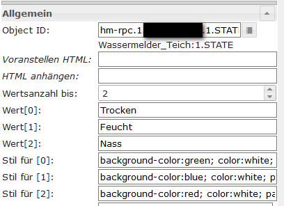

          Also ich habe auch andere Werte die anstatt 0 und 1 ebenso true und false bekommen. Geht genauso allerdings benutze ich nur den Farbumschlag.
          Habe da mal EIN und AUS reingeschrieben und der macht das was er soll.
          Ich sehe aber grad, dass der Datenpunkt nicht aktiviert ist also nicht aufgezeichnet wird. Eigentlich sollte das unerheblich sein, da der Wert sich ja wahrscheinlich trotzdem ändert.
          Bei deinem Beispiel oben ist der HK2 abgebildet, gepostet hast du jetzt den HK1 --> hat das was zu bedeuten ?
          Gruß Dirk

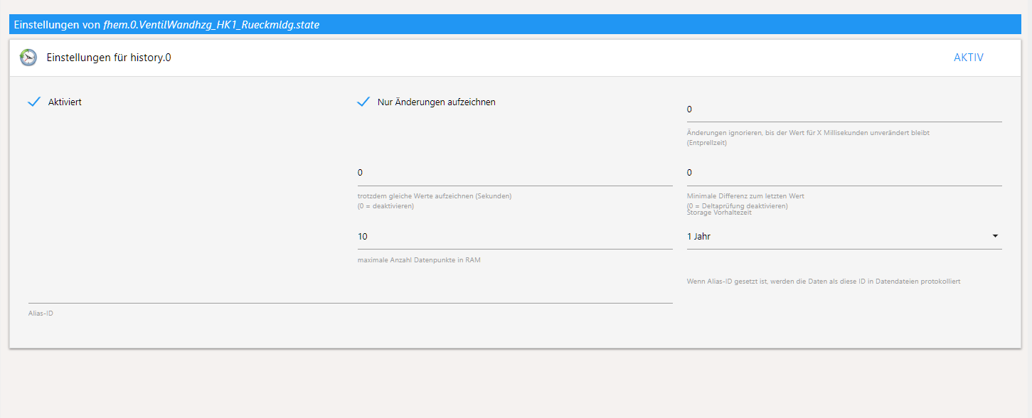

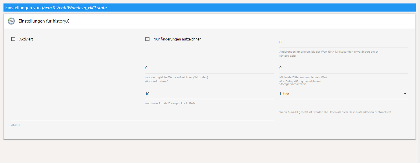

            @Segway Die Datenpunkte sind aktiviert. HK1 und HK2 habe ich versucht zu konfigurieren, vergeblich.
            Es sollte jetzt auf" IST AUF (rot)" stehen.
            Gruß Michael

              @Altersrentner
              Also den einzigen Unterschied den ich jetzt noch sehe ist, dass du dir die Daten über den fhem Adapter holst.
              Ich hole meine direkt über hm-rega bzw. hm-rpc und somit sehen die Datenpunkte so aus:
              hm-rpc.1.KEQxxxxxxxx.1.STATE
              Hast du denn mal in den Objekten geschaut ob der Wert sich ändert? hast ja jetzt die Histpriy aktiviert, da sollte dann ja immer true und false stehen im Wechsel
              Gruß Dirk

                    Ich habe mein Vorhaben abgebrochen. Die Rückmeldung antwortet nicht.
                    Bis jetzt habe ich den Grund noch nicht gefunden. Letzte Signal kam am 20.02.19.
                    Warum konnte ich bisher nicht feststellen..
                    Es ist ein Rückkanalempfänger für FS20 Aktoren.
                    Deshalb schließe ich den Betreff noch nicht.
                    Melde mich wieder.
                    Gruß Michael
