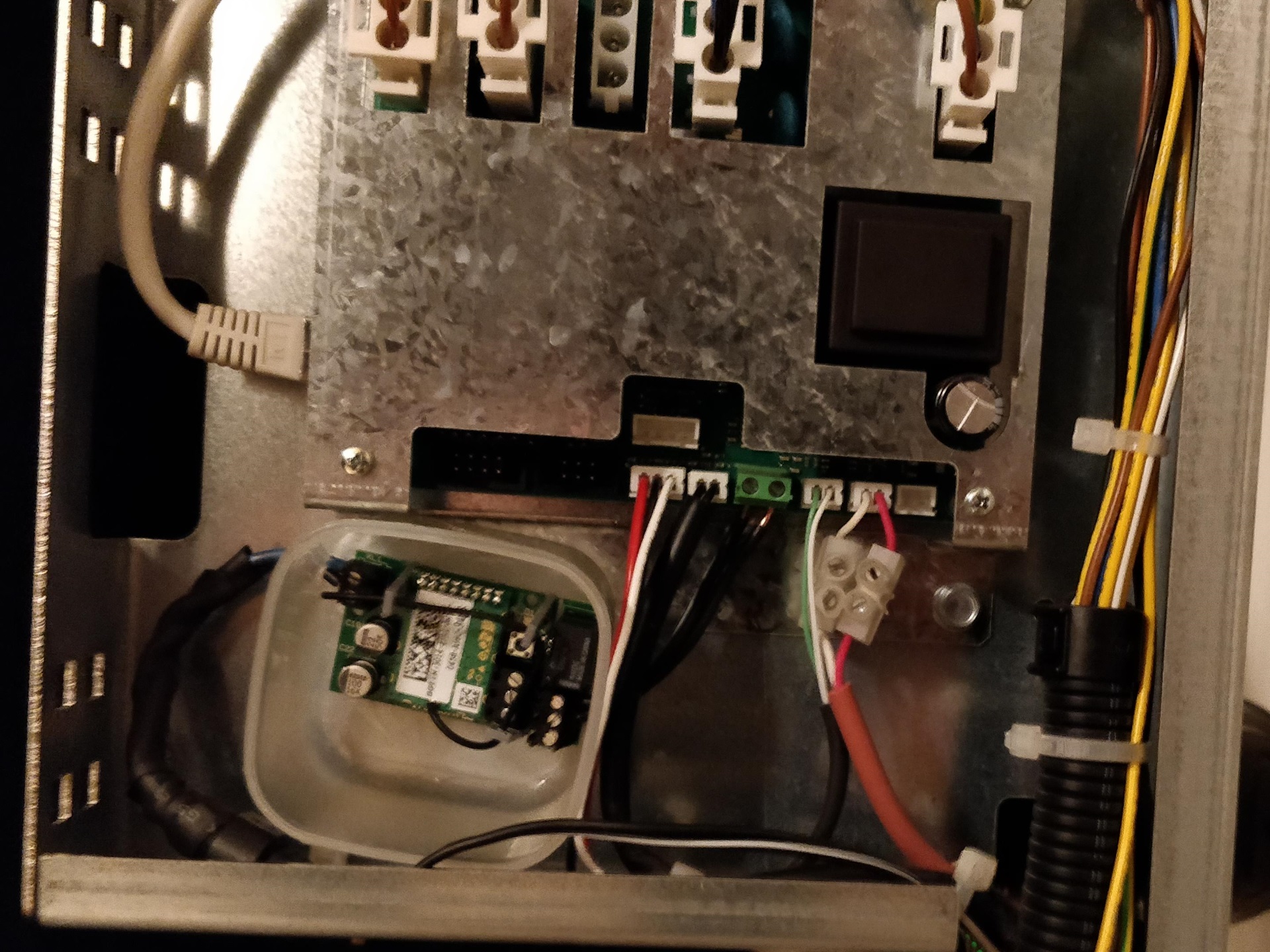

    Ich konnte günstig einen Oranier Zephyr Pelletofen ergattern. Dieser hat zur externen Steuerung eine Kabelbrücke, die der Ofensteuerung eine Brennerfreigabe gibt oder entzieht. Daran habe ich von Homematic die PCBS Schaltplatine drangehängt.
    Den enttäuschten Blicken meines Hundes zum trotz passte diese Perfekt in eine seiner Belohnungsdosen vom Mantrailing. Wir müssen halt alle etwas opfern 🐕 🤷

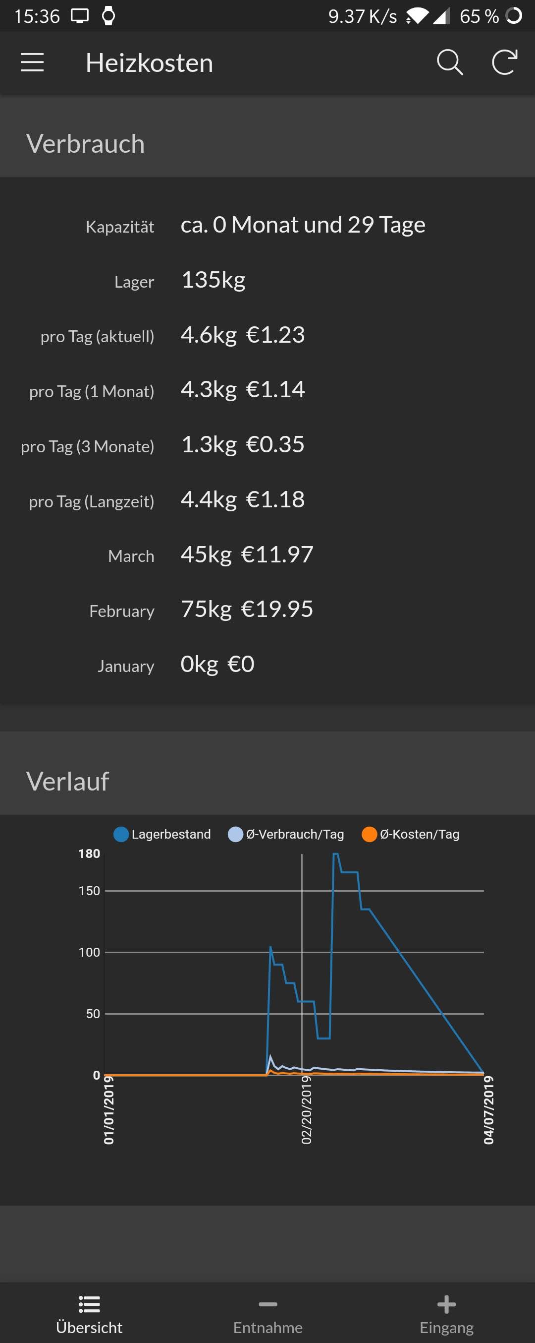

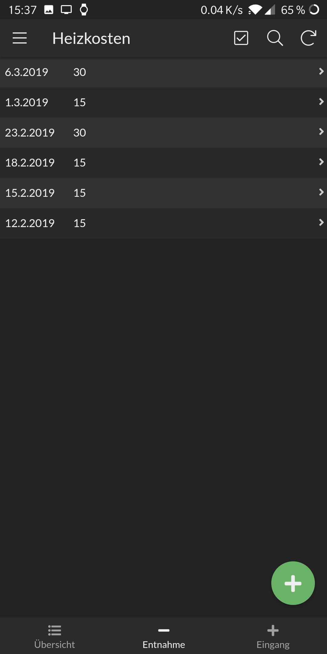

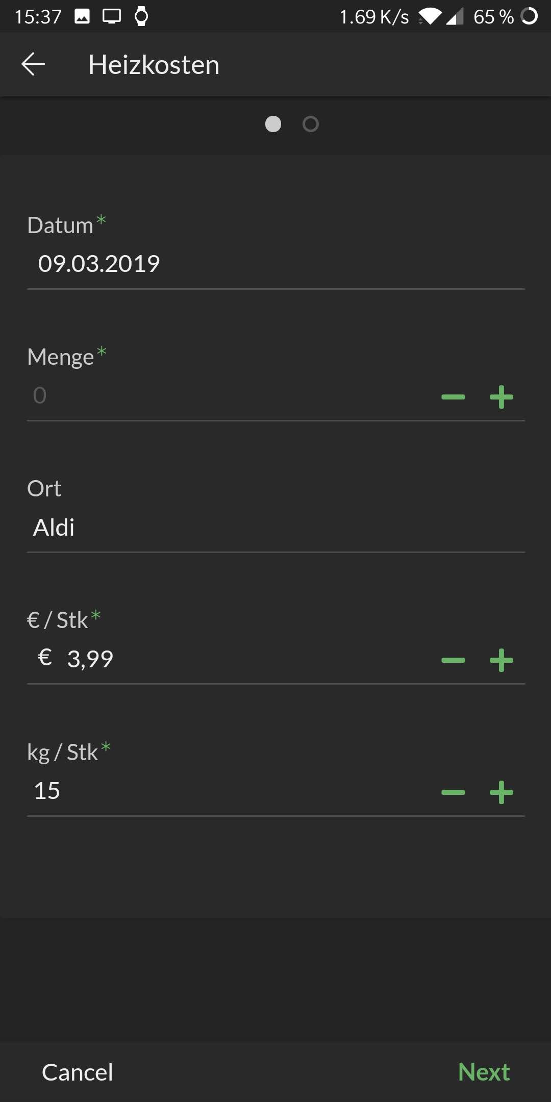

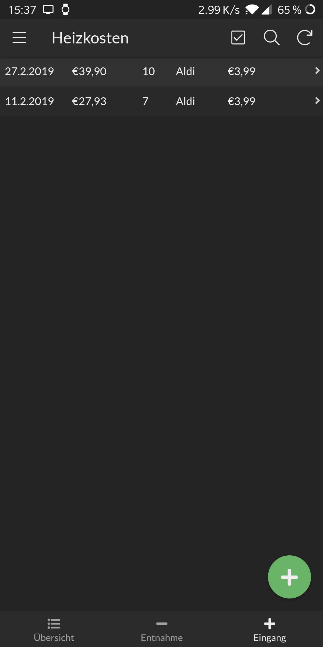

    Um den Pelletverbrauch zu überblicken habe ich mir erstmal eine einfache Tabelle mit Google Sheets erstellt und schreibe dort rein wann ich wie viele Pellets gekauft wann ich wie viele Kilos entnommen habe. Daraus errechne ich mir dann den Verbrauch und die Kosten. Der Vorteil von Google Sheets ist, dass ich die Eingaben mittels Google Home und IFTTT per Sprachbefehl machen kann. Zusätzlich kann man mit AppSheet aus einer Google Sheets Tabelle sehr einfach eine eigene AndroidApp erstellen.
    AppSheet App aus einer Google Sheets Tabelle erstellt.
    Vorteil meiner jetzigen Lösung ist die Cloudspeicherung und die extrem einfache Programmierung.
    Nachteil ist, dass ich eine ExtraApp zur Visualisierung brauche und die Verbrauchsdaten nicht im ioBroker verfügbar sind.
    Meine Frage ist also, wie ich entweder die Daten aus der Google Sheet Tabelle auf den ioBroker bekomme oder aber ob ich den Google Tabellen kram lasse, mir eine SQL Datenbank in den Broker integriere und da einfach den Pelletseingang und Ausgang dokumentiere.
    Oder evtl hat ja jemand noch eine ganz andere Idee. Ich bin für alle Vorschläge dankbar 😀 👍

        @SVallant ach geh... Das war mir bislang vollkommen unbekannt. Den http get Befehl kann ich easy mit Blockly ausführen und bekomme eine Art JSON Datei, die ich ja fast direkt so visualisieren kann.
        Danke für den Hinweis, da hab ich wieder was zum Tüfteln 😃
