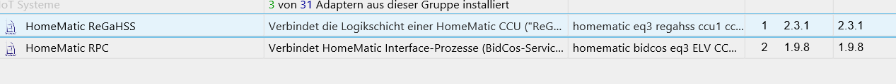

      @Stefan-Glück sind deine Adapter aktuell? das mit den 2000 % habe ich eigentlich gefixt vor einer Weile. Allerdings sind das 20 % und die werden per default von hm-rpc übertragen. Mehr weiß ich dazu leider nicht, da ich keine Gruppen verwende.

        ja,
        Adapter sind aktuell... glaube ich zumindest.
