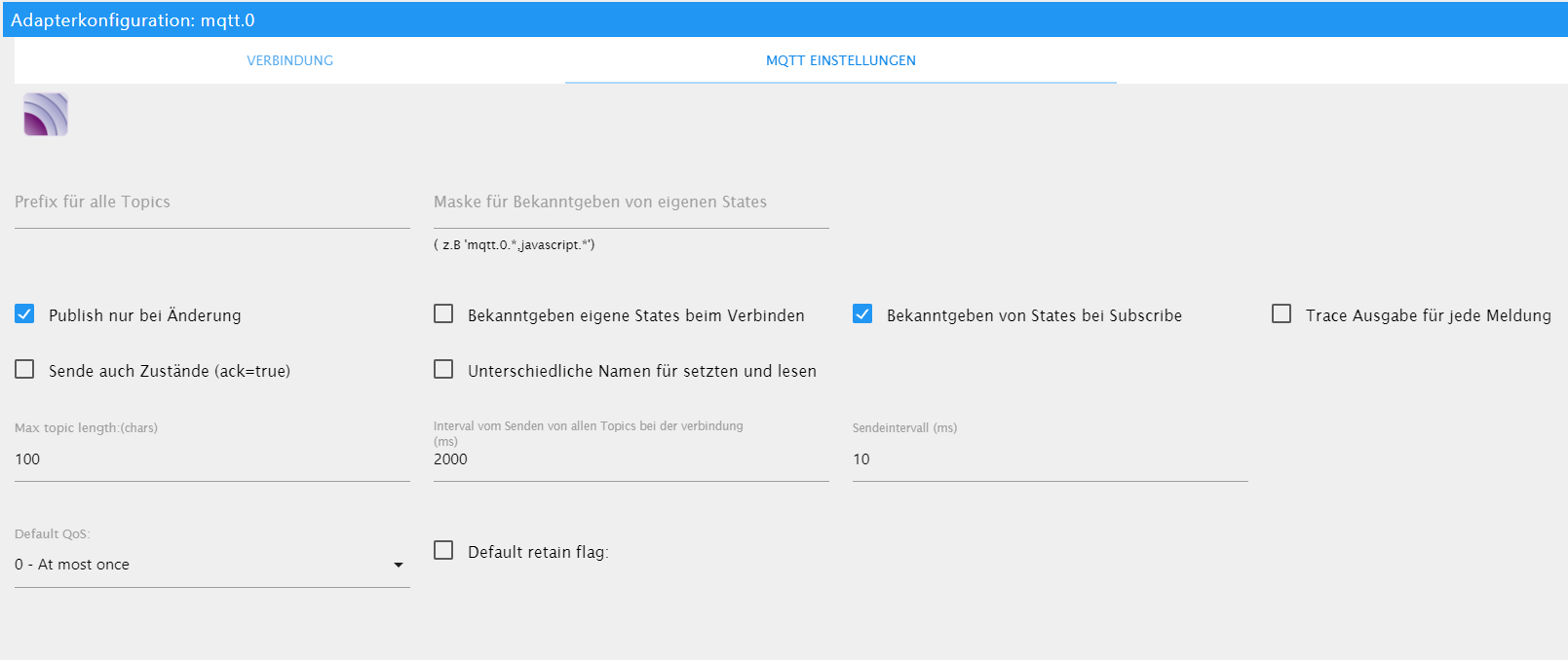

        Und hier die Einstellungen vom MQTT:
        • D dondaik
          @sloglban
          wie immer:
          • das prg des ESP und bilder deiner einstellungen bei MQTT
          was ist bei einem DS von 10 - 15 sekunden
          ( mein esp-mqtt daten werden erkannt ... wenn sie langsam kommen )
          dondaik
          schrieb am zuletzt editiert von dondaik
          bitte das gesamte programm :-) anhängen......
          ggf kann man das dann an andere stelle testen.
          wer Schreibfehler findet darf sie behalten … :-(
          Ps: Anfänger im Bereich Tinkerboard + IOBROKER !
          D 1 Antwort Letzte Antwort
          • D dondaik
            dondaik
            bei bekanntgeben des eigenen ..... mal einen harken machen.

                  sloglban
                  Ich weiß jetzt nicht so wirklich wie ich das verwerten soll... den Haken hab ich mal gesetzt.
                  • S sloglban
                    dondaik
                    in deinem programm brauchst du den else zweig nicht .. da bei > 35 der wert gesendet wird und dann der esp schläft und dann neu startet...
                    selbst das ganze nach dem senden kannst du dir schenken...
                    also
                    loop()
                    • messen
                    • senden oder nicht senden
                    • schlafen
                    reicht
                    so für mich auf die schnelle, der rest ist ähnlich dem hier.

                                sloglban
                                Hab ich jetzt alles probiert. Datentyp geändert, Datenpunkt gelöscht. Bleibt leider alles wie gehabt. Eine Aktualisierung läuft durch. Danach meldet sich der ESP weiter zuverlässig im Stundentakt beim ioBroker. Aber es werden keine Daten aktualisiert. Solange bis ich den Wert händisch überschreibe. Dann wird wieder einmal aktualisiert.
                                Ich werde jetzt mal einen anderen MQTT-Broker testen.

                                          sloglban
                                          Hallo Zusammen,
                                          erstmal Danke für Eure Hilfe ! Ich denke ich habe den "Fehler" jetzt wohl gefunden.
                                          Ich habe zwischenzeitlich mal Mosquitto installiert, um zu sehen, ob der Fehler dort auch auftritt. Hab dann meinen MQTT.0 deaktiviert, und einen MQTT.1 als Client angelegt. Das Verhalten war exakt das gleiche. Also der Publisher schickt pünktlich seine Aktualisierung (retained), und im ioBroker kam nichts an (nur eine Aktualisierung). Außer, ich hatte den Wert im MQTT-Adapter wieder händisch überschrieben.
                                          Und dann ist wohl der Groschen gefallen (wenn es denn der Richtige war :)
                                          Ich lasse den Wert sowie den Zeitpunkt der letzten Aktualisierung bei mir im VIS anzeigen. Dabei war ich davon ausgegangen, dass der Zeitpunkt der letzten Aktualisierung jedes Mal aktualisiert wird, wenn der Publisher etwas sendet. Dem scheint aber nicht so zu sein. Stattdessen wird die Zeitangabe wohl nur aktualisiert, wenn ein abweichender Wert gesendet wird - was immer dann der Fall ist, wenn jemand den gespeicherten Wert vorher händisch mit einem abweichendem Wert überschrieben hat :)
                                          Kann das jemand so bestätigen ? Tatsächlich ändern sich die von meinem Publisher gesendeten Werte nur selten....
                                          Ich dachte ich könnte damit die Zuverlässigkeit meines Publishers (ggf. leere Batterie) überwachen. Aber da muss ich mir dann wohl etwas Anderes ausdenken.
                                          Dazu kam auch noch die zwischenzeitliche Verwendung einer Powerbank als Stromversorgung am ESP. Wie ich mittlerweile erfahren hab, schaltet die sich aber aus, sobald nicht mehr genug Strom entnommen wird. Was dann spätestens beim ersten Deep Sleep wohl der Fall war. Dann kamen tatsächlich keine Daten mehr. Aber das konnte ich zu dem Zeitpunkt noch nicht auseinander halten.
                                          You live you learn :)
                                          Gruß,
                                          Andre
