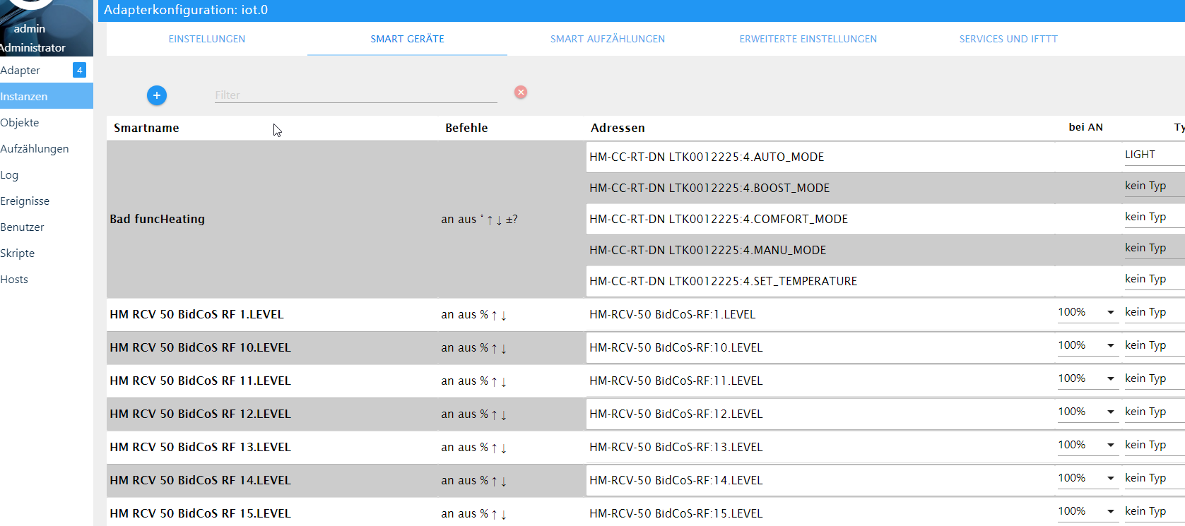

            Also über das Gateway von Hue und Ikea sind die ja über Alexa erreichbar gewesen jetzt sind die dort raus weil die am CC2531 hängen. Der ioBroker Skill Pro hab ich installiert, aber unter iot oder cloud seh ich die als Smartgerät nicht. Was meinst du mit einzeln einbinden? Kannst du mir das bitte kurz erklären?
            Ich geh auf das Plus und wähle unter ZigBee die Lampe aus, da geht es schon los, welchen Wert muss ich anklicken ? Die Lampe selber oder ein State? Wenn ich das mache und ok klicke bin ich ja wieder in dem Menü aber da erscheint die Lampe dann nicht

              na dann klick mal auf das "blaue +" .. links oben

                @smarti2015 sagte in Lampen (Ikea, Hue) am ZigBee Stick über Umweg mit Alexa steuern möglich?:
                Ich geh auf das Plus und wähle unter ZigBee die Lampe aus, da geht es schon los, welchen Wert muss ich anklicken ? Die Lampe selber oder ein State? Wenn ich das mache und ok klicke bin ich ja wieder in dem Menü aber da erscheint die Lampe dann nicht.

                    smarti2015
                    Hab gelesen, nach auswählen des State sollte eigentlich ein neues Fenster aufgehen mit Namensvergabe. Das kommt bei mir einfach nicht.
