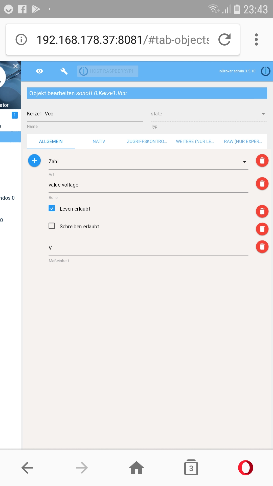

        @Venjacob
        Was hat der Datenpunk Vcc für einen Typ?
        Number oder Text, oder???

          Venjacob
          @Homoran
          Das müsste Zahl sein
            • V Venjacob
              @Venjacob
              Dann musst du ein widget number nehmen.
