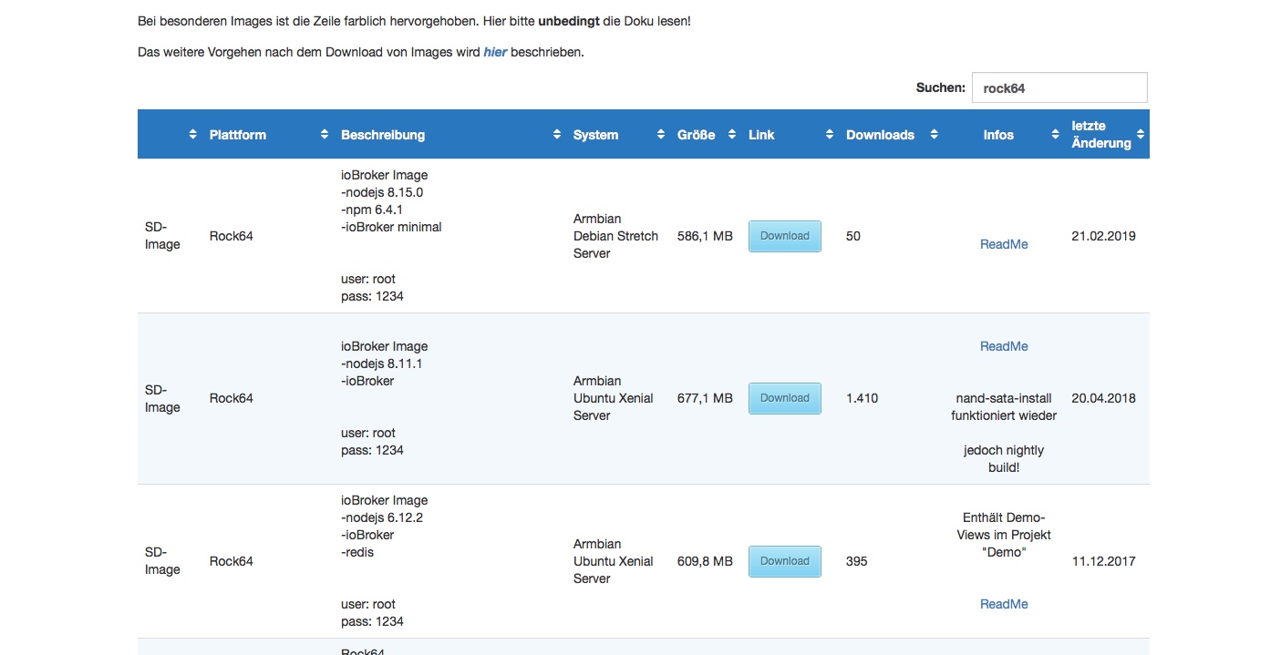

    Also nur noch mal zum sicher gehen: Dieses Image habe ich benutzt das oberste in der Liste für den rock64! Die Readme Datei habe ich befolgt bis auf die Redissachen.
