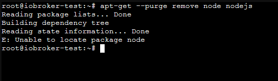

      Moin Homoran,
      sorry, dass ich jetzt erst antworte. Hatte noch keine Zeit zum ausprobieren.
      Heute habe es versucht zu testen.
      Aber ich scheitere bereits am zweiten Befehl, da ein "Unable to locate package node" ausgegeben wird:
      Angemeldet bin ich als root.
      Gestoppt ist iobroker auch.
      Was mache ich denn falsch?
      HomoranH wendy2702W 2 Antworten Letzte Antwort

        @Kaiman55
        Was sagt
        node -v
        nodejs -v
        npm -v
        EDIT: du hast ja beide Befehle in einem - so steht das doch nicht in der Doku?
        dort steht:
        Die existierenden node & node.js Versionen deinstallieren
        sudo apt-get --purge remove node
        sudo apt-get --purge remove nodejs
        sudo apt-get autoremove
        sudo reboot
        Aber bitte erst die erste Frage beantworten
        K 1 Antwort Letzte Antwort

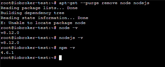

            Moin,
            erstmal vielen Dank für die schnelle Antwort.
            Ich hatte gar nicht mehr in den Link geschaut, sondern aus meinem Beitra #1 die Zeile kopiert.
            Dann wird das wohl schon der Fehler gewesen sein.
            Folgendes geben die -v Zeilen aus:
            @wendy2702
            Hab wohl doch 2 in 1 aus dem Befehl gemacht. Oh mann.... Linux ist halt noch Neuland.
            Ein Backup habe ich gemacht. Habe meine VM geklont und teste es erst auf nem Test System.

              @Kaiman55
              dann mache jetzt ein
              apt update && apt upgrade
              Du hast schon die major version 8.x aber noch die 8.12, die muss auf 8.15.x
              Dein npm liegt noch auf 4.x das sollte 6.x sein.
              Sollte dies nach dem upgrade nicht automatisch auf 6.x sein, bitte nochmal melden
                @Kaiman55
