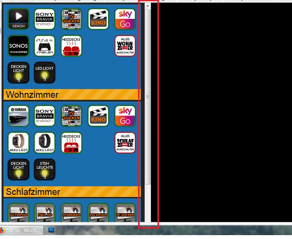

    Hi also ich verwende im moment ein view in widget und kann damit auch scrollen. Allerdings würde ich gerne den Scrollbalken unsichtbar machen.
    Ist das irgendwie möglich?
    Und mein 2. Problem wenn ich scrolle und ein icon berühre wird sofort die Aktion ausgeführt. Also schon beim drauflegen und nicht erst beim loslassen. Es wär natürlich schön wenn man beim scrollen nicht ausversehen etwas anderes einschaltet.
    Ich zeige die Vis mit Safari an falls das dafür wichtig ist.

          also ich benutze ein view in Widget um einen Bereich zu Scrollen. Und der Scrollbalken den man auf dem Foto (rote Makierung) sieht der wird auch auf dem Handy angezeigt.
          • P Pascal1909
            @Pascal1909 sagte in Scrollbalken unsichtbar machen:

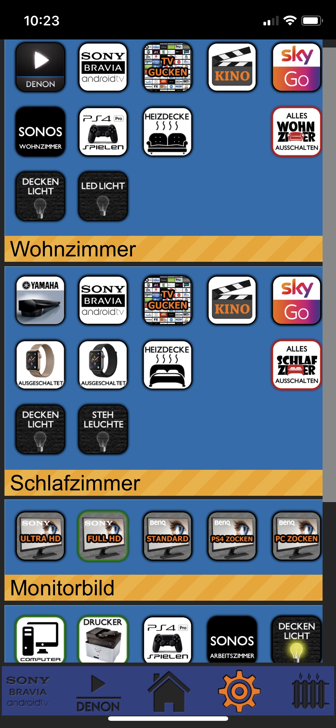

              mit dem Safaribrowser auf einem Iphone XS im Vollbildmodus.
              • P Pascal1909

                  also in Safari kann ich wenn ich eine Website aufgerufen habe diese zum Homebildschirm hinzufügen und dann öffnet sich diese im Vollbildmodus (wie eine App).
                    und in chrome
                    im Vollbildmodus.
                    entspricht das dem "Desktopmodus"? - dann ist es kein Wunder
