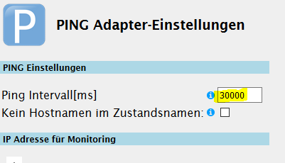

    Mir ist im log heute aufgefallen das zb. die Hardware wie Broadlink RM Plus oder Sonoff RF aber auch meine Fritz Wlan Repeater "ANGEBLICH" keinen Ping zurückgeben, also offline seien sollen. Nun habe ich mir ein Script gebastelt das mir das meldet. Der Adapter Ping ist bei mir auf 30 Sekunden eingestellt! Nun will ich aber das das Script nur alle 5 Minuten prüft ob offline oder nicht. Kann ich über den Trigger einen Trigger geben, tut man das so?

      Einfach auf 300000 ms setzen. Hast ja eh die Einstellung gefunden. 1. Version geht nicht

        Da würde das Adapter Ping dann nur alle 5 Minuten Scannen, nee das geht nicht, da ich Scripte habe die zb. per ping Sachen steuern und dann würde ja nur alle 5 Minuten überprüft ob war oder falsch
        Ich könnte aber einen 2. Ping Adapter installieren, das würde gehen!

          Das Blocky mit dem Zeitplan.
          Brauchst nur eine 2. Instanz anlegen.

            habe ping nun als zweite Instanz also ping.1 so sollte es klappen
