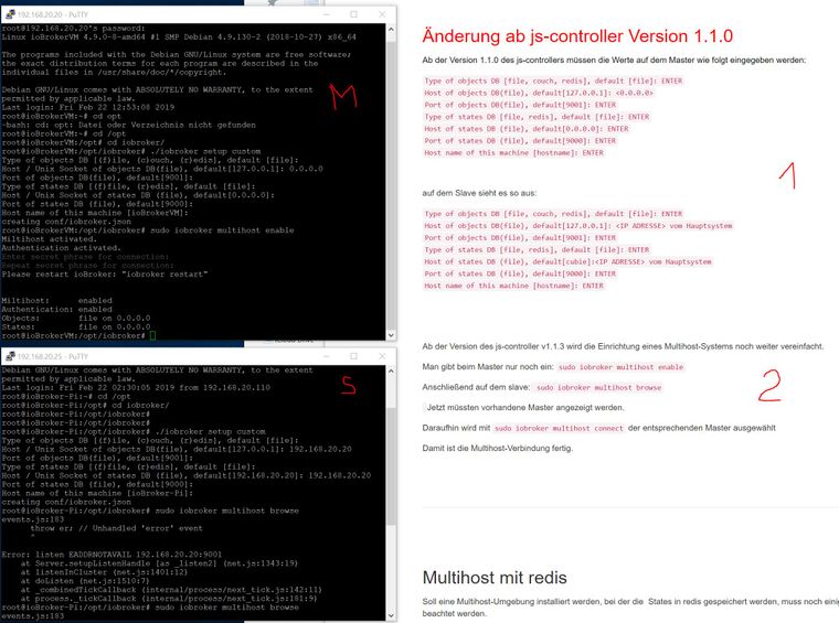

    Ich versuche einen Raspi 3B+ als Slave an einen ioBroker in einer VM anzubinden. Bei der Anleitung unter http://www.iobroker.net/docu/?page_id=3068&lang=de habe ich leider erst mal die falsche Anleitung befolgt weil die zuerst kommt auf der Seite und erst nachher die neue, richtige Anleitung.
    Jetzt kommt auf dem Slave ein JS-Error wenn ich die Multihosts browsen möchte.

      mit setup custom kannst du den multihost doch wieder entfernen.
      danach nach der neuen Anleitung nochmal installieren, fertig.
      Falls dann immer noch Connection Probleme kommen prüfe mal ob der Port 9001 anzupingen ist
      Gruß Alex

        @ChrisPrefect sagte in Multihost Error:
        Beide Anleitungen sind richtig.
        Beziehen sich nur auf verschiedene controller versionen, in chronologischer Reihenfolge.
        Da ich allerdings glaube, dass kaum noch einer Versionen vor 1.1.0, kann ich den ersten Teil wohl inzwischen entfernen.
        Das bild kann ich leider nicht entziffern.
        Bitte den code als text einstellen
