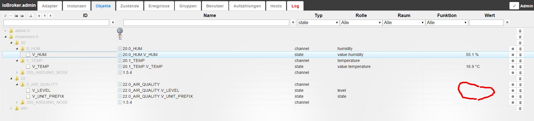

          Hallo
          mysensors auf Version 0.1.8
          Die Daten werden nun korrekt angezeigt zumindest vom Sensor 1
          mysensors-0 2016-03-06 10:21:52 info Log :read: 20-20-0 s=0,c=1,t=1,pt=7,l=5,sg=0:55.1
          beim Sensor 2 fehlt die Anzeige des Wertes
          im log werden die Daten aber gezeigt
          mysensors-0 2016-03-06 10:25:27 info Log :read: 22-22-0 s=0,c=1,t=37,pt=2,l=2,sg=0:752
          grüße

              Hallo Maxtox
              also Ich verwende zum Testen die Mysensors standart examples Version 1.5 auch bei den Sensoren
              Zustände:
              Sensor 1
              mysensors.0.20.255_ARDUINO_NODE.I_CONFIG 1.5 1.5.4.I_CONFIG Metric true mysensors.0 2016-03-06 11:10:56 2016-03-06 11:10:56
              mysensors.0.20.255_ARDUINO_NODE.I_SKETCH_NAME 1.5 1.5.4.I_SKETCH_NAME Humidity true mysensors.0 2016-03-06 11:10:57 2016-03-06 11:10:57
              mysensors.0.20.1_TEMP.V_TEMP 20.1_TEMP 20.1_TEMP.V_TEMP 18.6 true mysensors.0 2016-03-06 15:59:04 2016-03-06 15:59:04
              mysensors.0.20.0_HUM.V_HUM 20.0_HUM 20.0_HUM.V_HUM 55.1 true mysensors.0 2016-03-06 15:59:04 2016-03-06 15:59:04
              mysensors.0.22.255_ARDUINO_NODE.I_CONFIG 1.5 1.5.4.I_CONFIG Metric true mysensors.0 2016-03-06 11:11:02 2016-03-06 11:11:02
              mysensors.0.22.255_ARDUINO_NODE.I_SKETCH_NAME 1.5
              Sensor 2
              mysensors.0.22.S_BATTERY mysensors.0 mysensors.0.22.S_BATTERY
              mysensors.0.22.0_AIR_QUALITY.S_AIR_QUALITY.V_LEVEL mysensors.0 mysensors.0.22.0_AIR_QUALITY.S_AIR_QUALITY.V_LEVEL
              mysensors.0.22.0_AIR_QUALITY.S_AIR_QUALITY.V_UNIT_PREFIX mysensors.0 mysensors.0.22.0_AIR_QUALITY.S_AIR_QUALITY.V_UNIT_PREFI

                es kommen aber keine Werte im Log:
                deswegen steht nichts in den objekten…

                  Hallo Maxtox
                  doch im log schon siehe oben
                  der Wert sg=0:752
                  aber im Reiter Zustände wird der Wert nicht übermittelt
                  hinter AIR_QUALITY.S_AIR_QUALITY.V_LEVEL … müsste der Wert stehen
                  gruß
