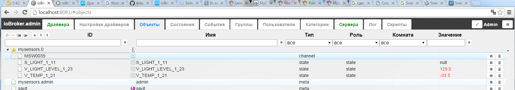

    проверить можно на вкладе ****Обьекты****
     ![965_03.png](/assets/uploads/files/965_03.png)
    Проверив, что переменные добавлены и в поле Значение отображается информация, можем смело переходить к их использованию, открываем VIS в режиме редактора:

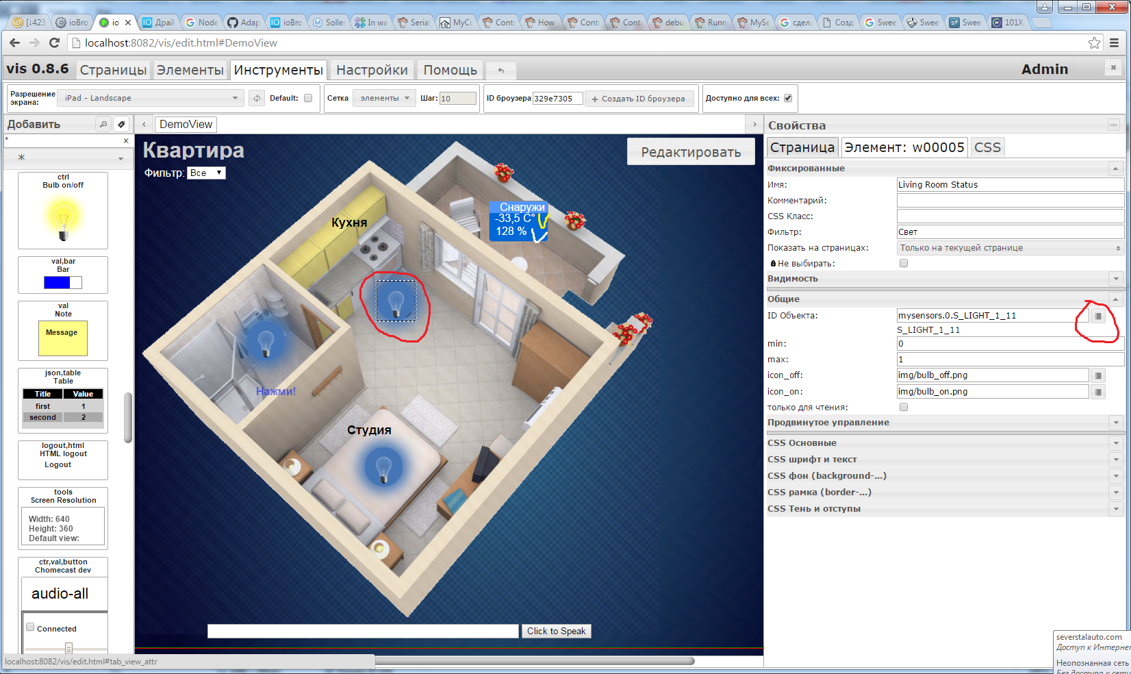

    выбираем виджет к которому привяжем нашу переменную для S_LIGHT_1_11 я выбрал лампочку
     ![965_04.png](/assets/uploads/files/965_04.png)
    красным на картинке выше выделено, жмем на виджет потом на выбор ID Объекта:
    • для привязки, откроется окно с обьектами
      выбираем наш S_LIGHT_1_11
      аналогично для датчиков освещенности и температуры…
      сохраняем и пользуем
