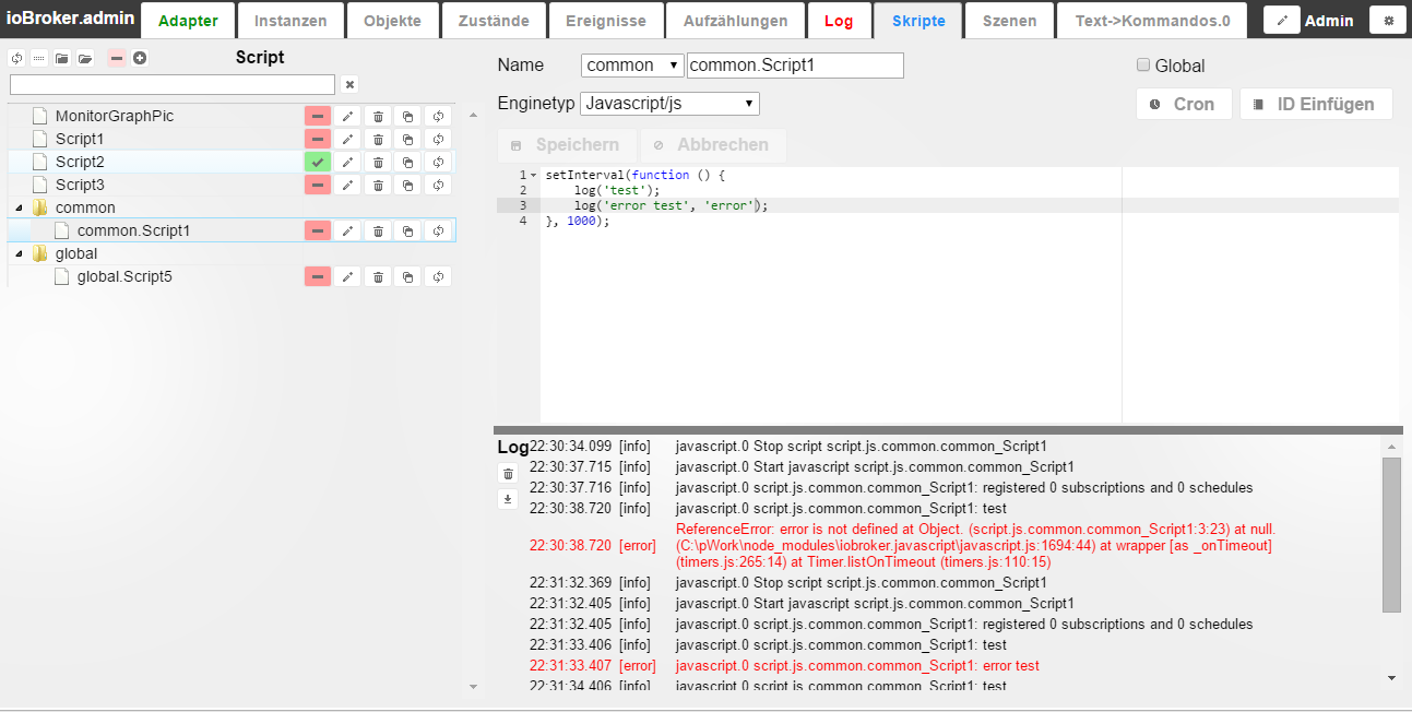

    Bitte bereitet euch vor. Ich habe in javascript die Gruppen eingebaut.
    Als Nebeneffekt die Globalskripte werden jetzt anders benannt. Allerdings alte Namen werden immer noch gehen. D.h. nach dem Update sollte alles weiter funktionieren.
    Wer will kann die neue Version schon jetzt ausprobieren:
    npm install https://github.com/ioBroker/ioBroker.javascript/tarball/master
    Es wird die neueste Admin Version benötigt.

      Hallo Bluefox,
      Die Idee mit den Gruppen ist prima, macht die Entwicklung deutlich übersichtlicher.
      Bisschen Kosmetik:
      • Der Tooltip für das 'x' neben dem Suchfeld für Script-Namen ist falsch
      • Das Verschieben des horizontalen Splitters zwischen Script und Log macht den Slider bei langen Scripten kaputt.
