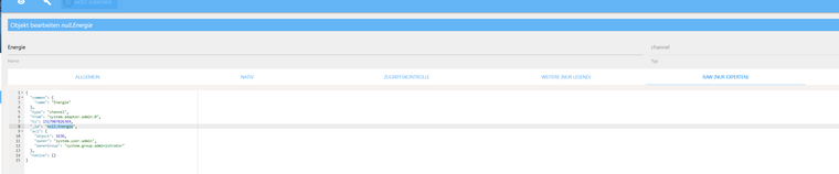

            Proxmox-ioBroker-Redis-HA Doku: https://forum.iobroker.net/topic/47478/dokumentation-einer-proxmox-iobroker-redis-ha-umgebung
            BluefoxB 1 Antwort Letzte Antwort
            • D darkiop
              Hier direkt umbenennen?
              BluefoxB Offline
              BluefoxB Offline
              @darkiop in json "search&replace": "null." mit "script.js." und wieder importieren
