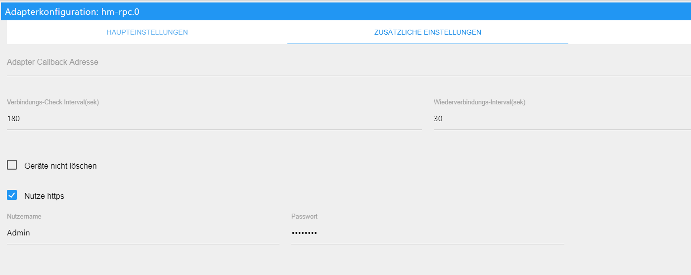

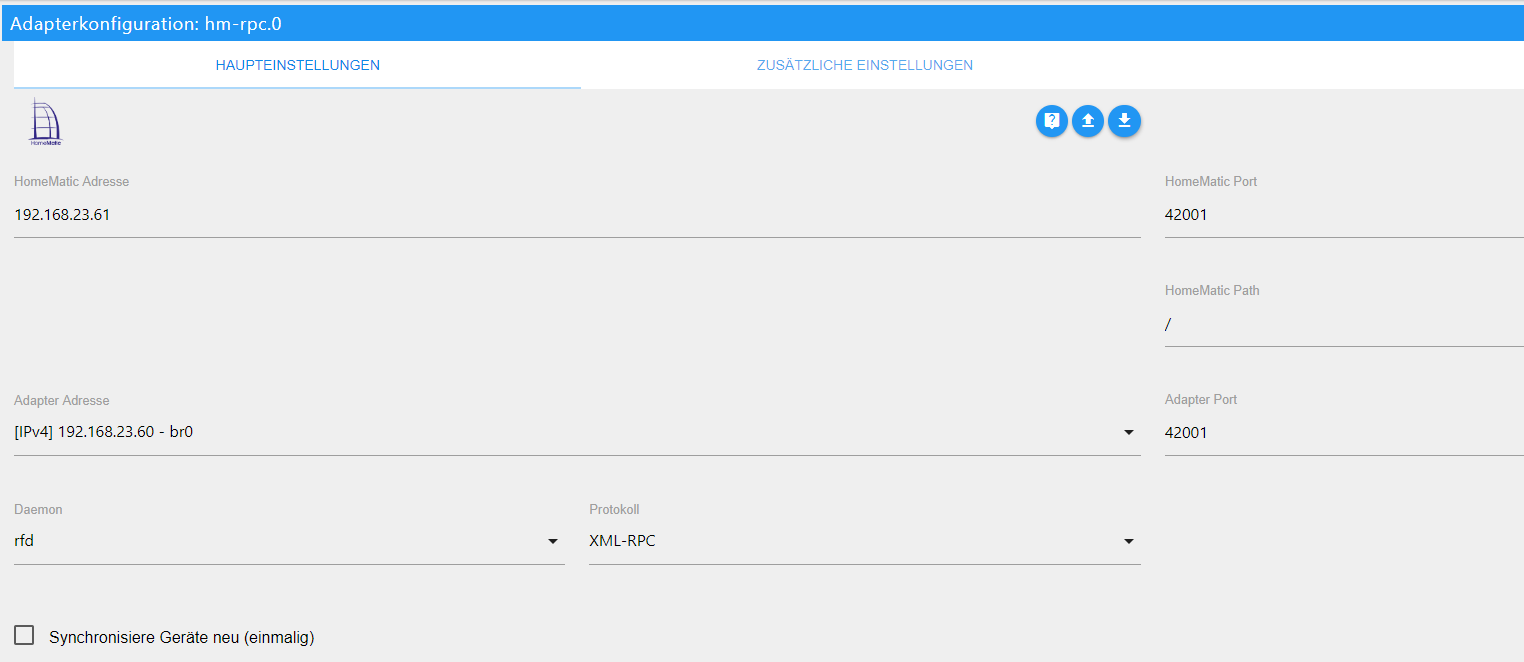

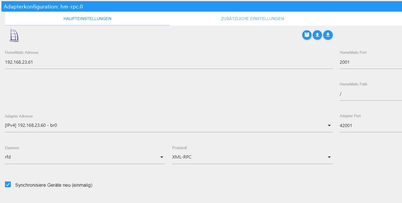

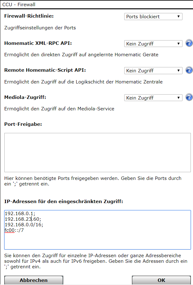

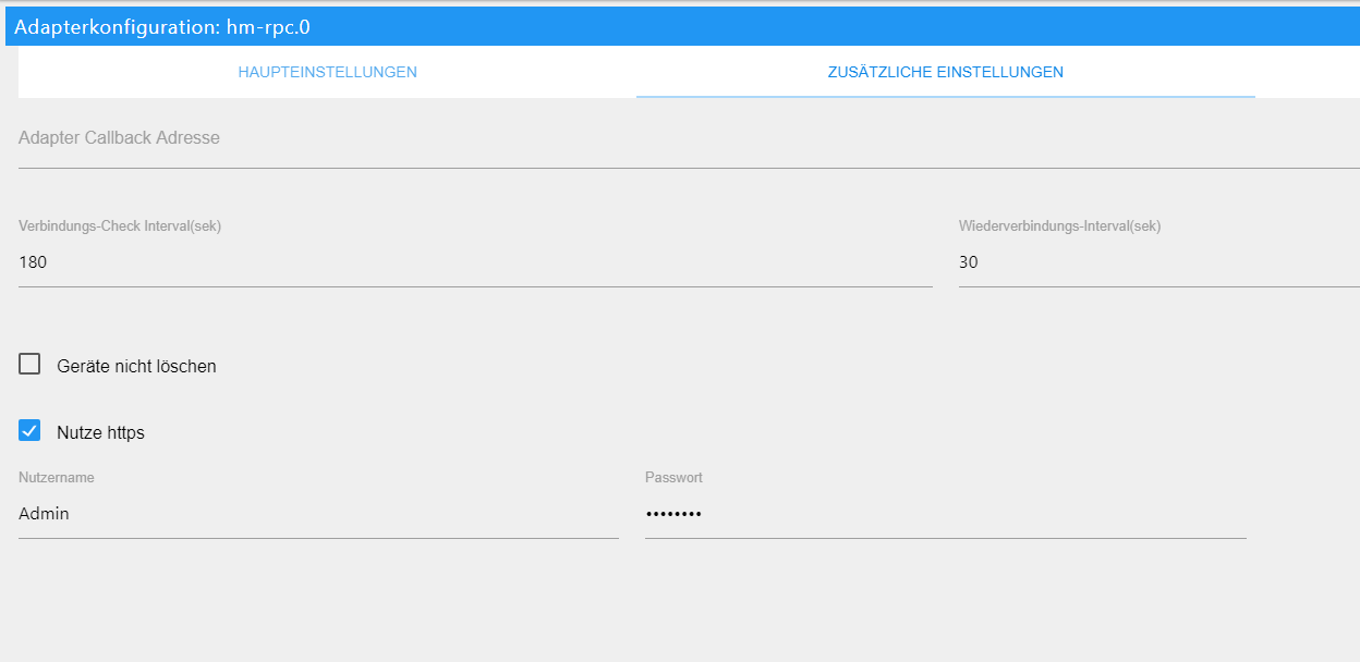

    Meine Konfiguration sieht wie folgt aus, wobei ich keine Ahnung habe ob der Port so richtig ist (siehe Anhang.)

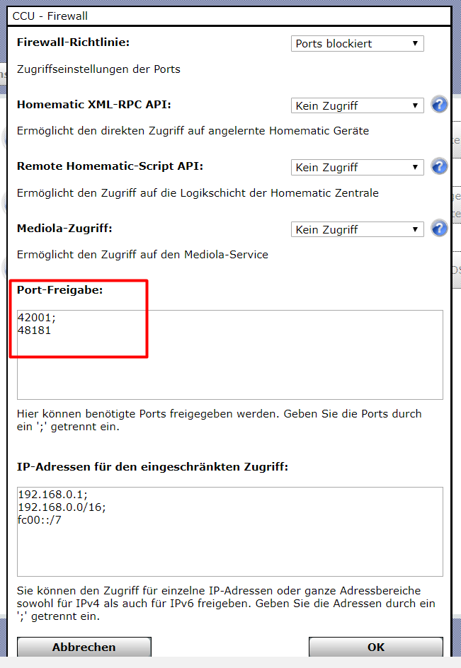

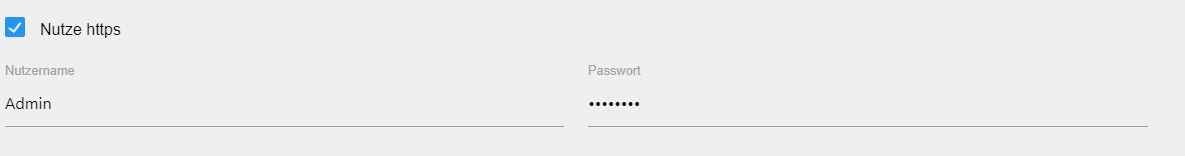

      Port 42001 freigeben, Homematic Port in den Einstellungen des rpc Adapters muss auch 42001 sein. Für Rega wirst du noch den Port benötigen 48181 (freigeben) glaube ich. Wenn du kein https nutzen möchtest dann 2001 und Authentifizierung in der ccu abstellen. (Nicht empfohlen von mir :-) )

        Vielen Dank, beide Adapter sind nun Grün.
        Für alle die das Problemchen auch mal haben sollten, ich habe folgende Einstellungen gewählt, und es dauert ca 1 Minute bis die Adapter Grün werden.
