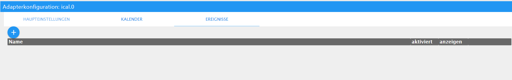

      • NegaleinN Offline
        NegaleinN Offline
        Negalein
        Hast du die Datei im ICAL-Adapter richtig eingetragen?
        Zeig mal einen Screenshot.

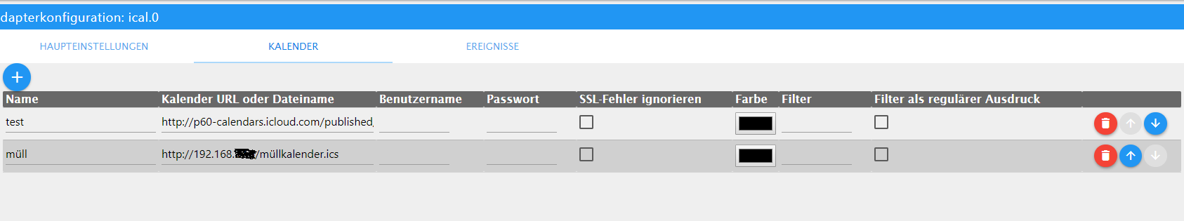

        • J Offline
          JavaMafia
          Ich habe habe die Datei auf meine Web Server geladen. Habe die Adresse von meinem Server in dem Kalender Adapter eingetragen (http://IP/m%C3%BCllkalender.ics). Leider wird mir der Kalender in der VIS nicht angezeigt.

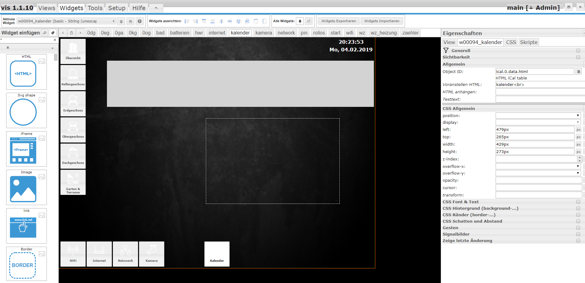

          • NegaleinN Offline
            NegaleinN Offline
            Negalein
            @JavaMafia:
            Ich habe habe die Datei auf meine Web Server geladen. Habe die Adresse von meinem Server in dem Kalender Adapter eingetragen (http://IP/m%C3%BCllkalender.ics). Leider wird mir der Kalender in der VIS nicht angezeigt. `
            zeig mal Screenshots!
            Vom Adapter und vom Vis-Editor.

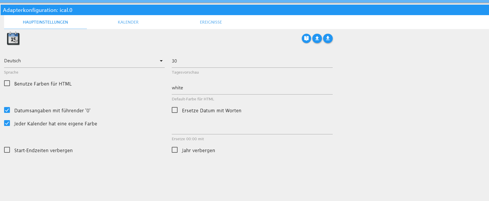

              • J Offline
                JavaMafia
                Ich hoffe das ich alles richtig eingestellt habe.
                Wenn ich aber was in meinen iCloude Kalender eintrage, das klappt, nur leider wird mir der Müllkalender nicht angezeigt.
