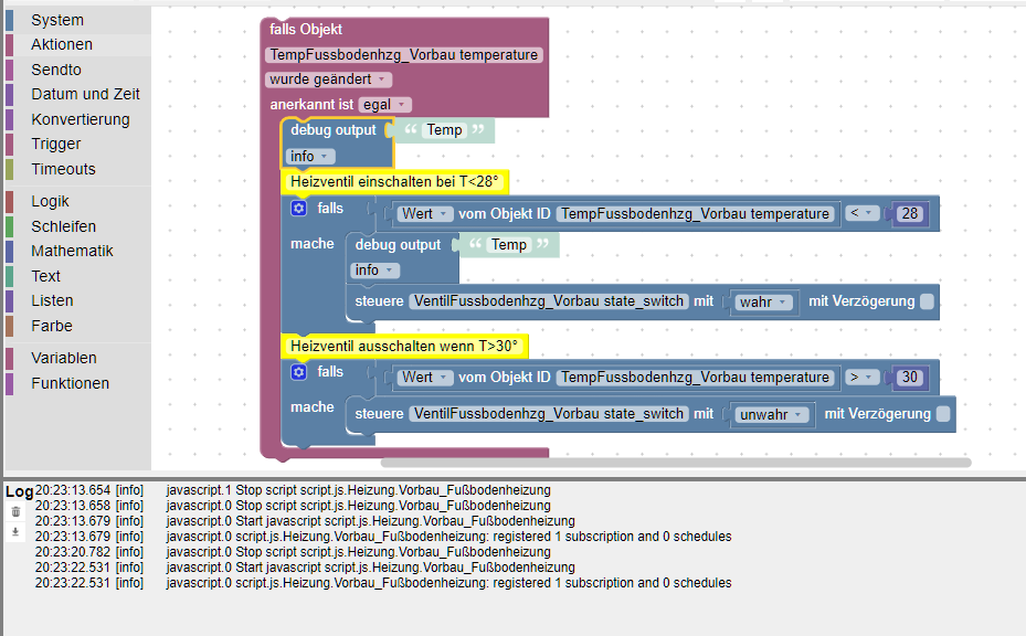

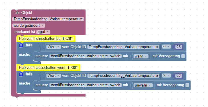

    Ich habe zwei gleiche bocklys, wobei "WC" funktioniert und "Vorbau" nicht.
    Dieses Blockly funktionier
     javascript.0	2019-02-04 21:00:10.311	info	script.js.Heizung.WC_Fußbodenheizung: registered 1 subscription and 0 schedules
    javascript.0	2019-02-04 21:00:10.293	info	Start javascript script.js.Heizung.WC_Fußbodenheizung
    javascript.0	2019-02-04 21:00:08.154	info	Stop script script.js.Heizung.WC_Fußbodenheizung
    fhem.0	2019-02-04 21:00:06.162	info	event ioBroker "fhem.0.VentilFussbodenhzg_WC.state_switch off" > set VentilFussbodenhzg_WC off
    und das funktioniert nicht.
    Wenn es gestartet wird erscheint im Log:
    javascript.0	2019-02-04 20:58:09.498	info	script.js.Heizung.Vorbau_Fußbodenheizung: registered 1 subscription and 0 schedules
    javascript.0	2019-02-04 20:58:09.385	info	Start javascript script.js.Heizung.Vorbau_Fußbodenheizung
    javascript.0	2019-02-04 20:58:06.188	info	Stop script script.js.Heizung.Vorbau_Fußbodenheizung
    Hat jemand eine Idee wie ich das Problem lösen kann.

      Was funktioniert nicht? Wie ist der aktuelle Wert auf den getriggert wird? Ist der Datenpunkt als Zahl definiert? Eventuell mal ein Debug einbauen um zu sehen ob die Funktion aufgerufen wird.

          Es gibt einen Debug-Baustein in Blockly (unter 'System'). Da kannst du dir dann beliebigen Text und / oder die Werte an den neuralgischen Punkten ausgeben. Da dein Skript ja sehr überschaubar ist, würde ich gleich vor dem ersten Kommentar einmal den Temp-Wert ausgeben lassen. So siehst du ob überhaupt das Skript gestartet wird. Und dann in den jeweiligen 'falls - mache' noch eine Debug-Ausgabe um zu sehen ob auf den Temp-Wert richtig reagiert wird.

            VentilFußbodenHzg_… würde ich als Logikwert (boolean) definieren und mit debug die Werte & Bedingungen testen wie WaJoWi geschrieben hat.

                Ich bin mir nicht sicher ob ich das debug Modul richtig eingesetzt habe. `
                Schreibe statt TEMP etwas sinnvolles rein, damit du weisst an welcher stelle sich das Skript befindet wenn es was ins log schreibt.
                z.B.
                1.) TempFusbd_Vorbau geändert
                2.)
                Temp <28°
                Rainer

                  Aber bis jetzt gibt es keine Reaktion im Blockly Vorbau.
                  Gruß Michael
