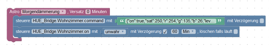

            Schau mal hier:
            Einmal wird auf Sonnenuntergang getriggert und das Licht geht an.
            Dann brauchts Du aber nochmal einen Trigger, damit das skript nochmal läuft, um auszuschalten. Dafür ist der zweite Trigger mit cron. Also um 22:00 Uhr geht es aus.
            Grüße Andreas
            Edit: der Trigger ist der Moment, an dem das Programm startet und durchläuft und schaut, welche Bedingungen zu diesem Zeitpunkt erfüllt sind und welche Aufgaben es zu diesem Zeitpunkt ausführen soll. Hast Du später weitere Bedingungen und Aufgaben muß das Programm erneut starten und dafür brauchst Du einen neuen Auslöser (trigger)

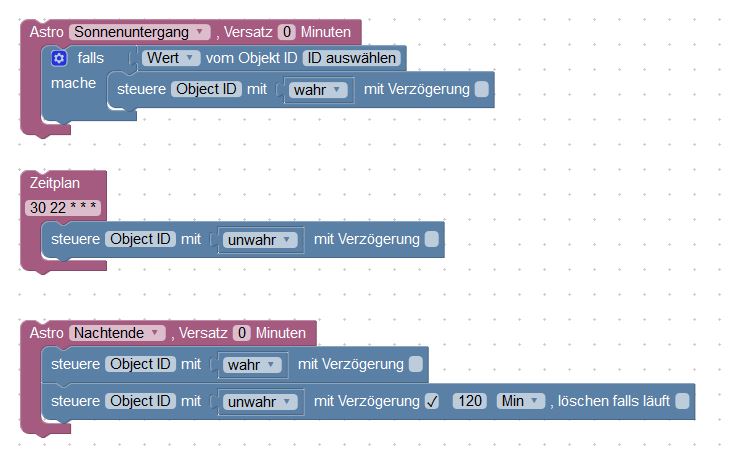

                                    • nukleuzN Offline
                                      nukleuzN Offline
                                      nukleuz
                                      Versuche mal den Astro-Trigger im Blockly. Ich denke, dass es ohne Trigger nicht richtig funktionieren kann. Lediglich die Ausschaltung um 22:30 Uhr tut das was sie soll - hier hast du einen Trigger.
                                      Ich steuere zeitlich auch ein paar Aktoren mit dem Astro-Trigger ohne Probleme.
