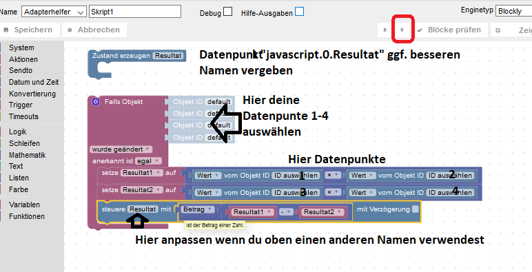

    Hallo Zusammen
    Ich stehe gerade auf dem Schlauch.
    Ich habe über den SNMP Adapter zwei Werte (Verschiedene Objekt ID's) diese möchte ich nun gerne weiterbearbeiten bevor ich sie auf die Vis bringe.
    Also ich muss zwei Werte multiplizieren = Resultat 1
    nochmals zwei Werte multiplizieren = Resultat 2
    Differenz zwischen Resultat 1 und Resultat 2 würde ich gerne in Vis als Wert in % anzeigen.
    Wie würdet Ihr dies realisieren? Widget? Skript? Blocky?
    Liebe Grüsse

        • X Offline
          X Offline
          xbow42
          das ist ja nicht schwer
          Du legst ein Blocklyscript an; bei Blöcke importieren den Code aus dem Spoiler rein und anpassen an deine Datenpunkte.
          ! <block 1999/xmlns="<URL url=" http:/www.w3.org/xhtml"="">http://www.w3.org/1999/xhtml" type="control" id=")-#Q;8sqlscr=:T^(W8" x="58" y="342"> ! <mutation delay_input="false"></mutation> ! <field name="OID">javascript.0.Resultat</field> ! <field name="WITH_DELAY">FALSE</field> ! <value name="VALUE"><block type="math_single" id="L{/:KtKfH2j@[%V=xiCE"><field name="OP">ABS</field> ! <value name="NUM"><shadow type="math_number" id="+I*e9DtT83o!Y+1_ATV%"><field name="NUM">9</field></shadow> ! <block type="math_arithmetic" id="Zq#9*zOg4}%B6K={zA%W"><field name="OP">MINUS</field> ! <value name="A"><shadow type="math_number" id="[81^wMBNu,pY)lqFt+sn"><field name="NUM">1</field></shadow> ! <block type="variables_get" id="^XTGAM(dX.QE,.%nMR6]"><field name="VAR">Resultat1</field></block></value> ! <value name="B"><shadow type="math_number" id="eTBbdn01)Z*~~mZNip*3"><field name="NUM">1</field></shadow> ! <block type="variables_get" id="fUH:%Vqbqr(iqJXQre{"><field name="VAR">Resultat2</field></block></value></block></value></block></value></block>
          Das Script einmal starten damit der Datenpunkt "Resultat" erstellt wird.
          in VIS wählst du dann in deinem Anzeigewidget die ObjektID [Resultat] o.ä. aus

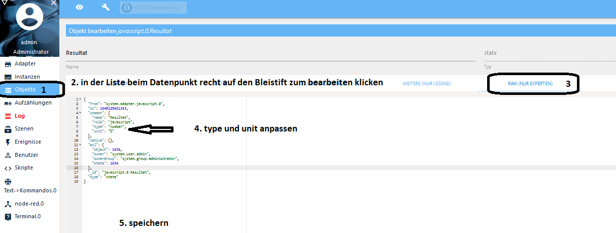

          Um das % Zeichen an den Wert anzuhängen gibt es mehrere Möglichkeiten. in VIS beim Widget "HTML anhängen" oder so ähnlich.
          Ich würde es aber beim neuen Datenpunkt definieren und gleich noch den Datentyp anpassen siehe:
