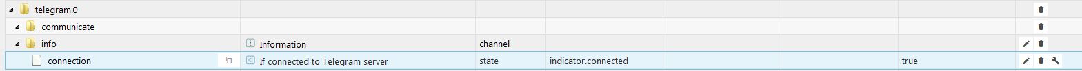

    ich habe mein Iobroker vom Raspy auf ein Tinkerboard umgezogen.
    Hat auch soweit geklappt, aber mein Telegram geht nicht mehr.
    Habe es schon komplett deinstalliert und neuinstalliert.
    Habe auch auf debug gestellt, aber da kommt nichts.
    Der Token stimmt und Telegram auf der CCU funktioniert mit diesem Token auch noch, aber nicht mehr im Iobroker:
    Was mir aufgefallen ist, dass unter Objekte absolut nichts drin steht, ausser die connection ist auf true:
    Hat irgendjemand noch eine Idee? Ich bin mittlerweile am Ende :D

      Wenn unter "User" keine Einträge zu sehen sind - dann musst du dein Handy erst wieder am Bot bzw. an der neuen ioBroker Installation anmelden.
      (Vom Handy aus ein mal /p DEINPASSWORT an den Bot per Telegram senden)
