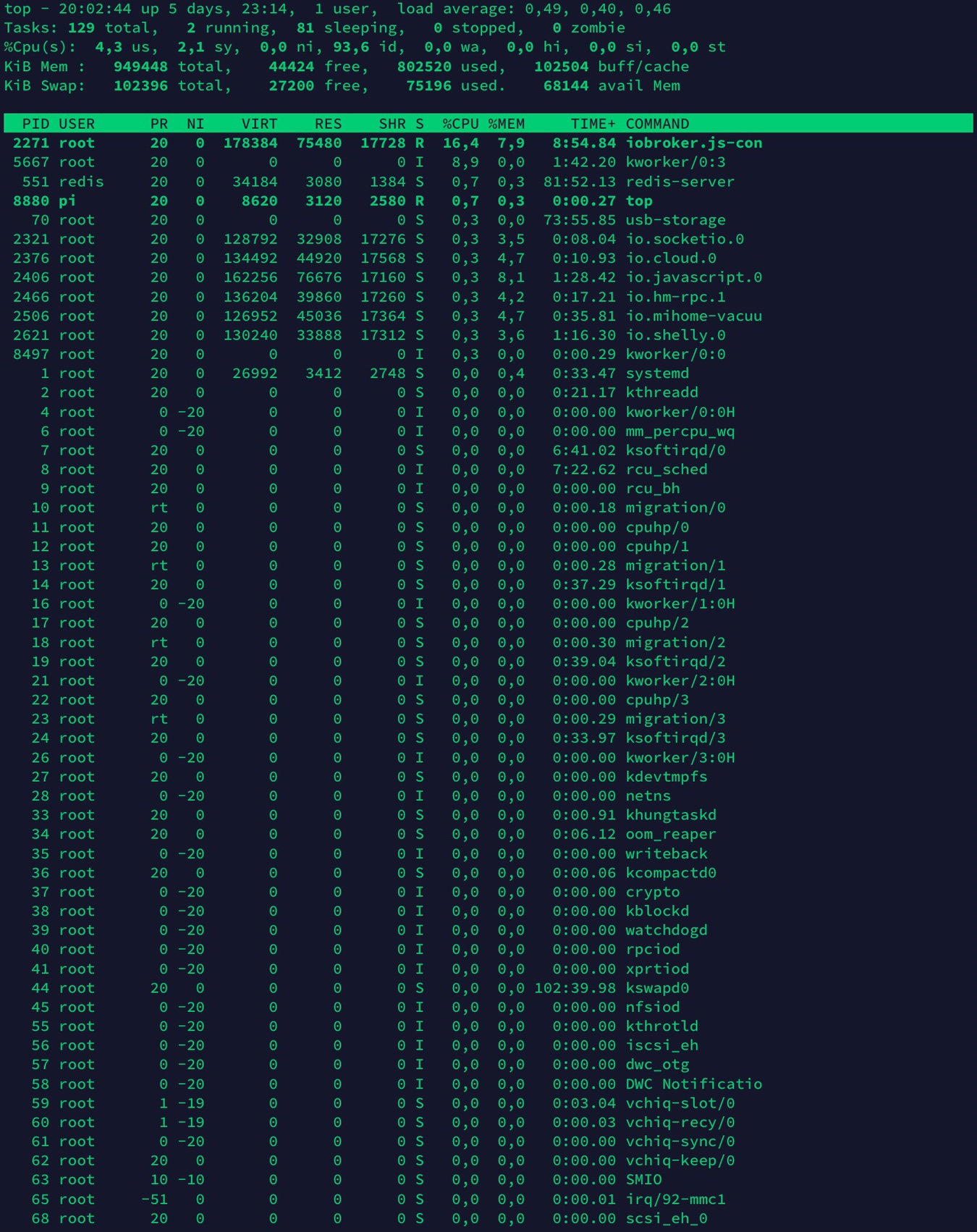

      Welche nodejs-Version?
      Wie geht es dem System denn so? Was sagt top zur CPU Auslastung?
      Was sagt "free -m" zur RAM Auslastung.
      Findest Du im /var/log/syslog eintrage mit "oom-killer"? Die "SIGKILL" Einträge weisen für mich darauf hin.

          Ja.rod
          ~~![](</s><URL url=)<link_text text="https://uploads.tapatalk-cdn.com/201901 ... 756c4b.jpg">https://uploads.tapatalk-cdn.com/20190123/afe429253f380457b6792187db756c4b.jpg</link_text>" />
          Wo finde ich den „syslog“?
          Gesendet von iPad mit Tapatalk~~
          • apollon77A Offline
            apollon77A Offline
            apollon77
            Wie es oben steht /var/log/syslog

                        Also Rechnerisch … ein nodejs Prozess braucht zwischen 30 und 60MB. Kannst Du ja selbst bei dir nachsehen.
                        Optimistisch gerechnet (was aber nicht realität ist) brauchen deine 20-30 Instanzen also 600-900MB RAM MINDESTENS!, Denke die Realität wird eher so bei 40-45MB pro Prozess im Schnitt liegen ... damit wären wir allein dafür bei 800-1200MB ... Und da ist noch kein Linux System mit dabei ...
                        Fällt Dir da was auf im Vergleich zu 1GB RAM?
