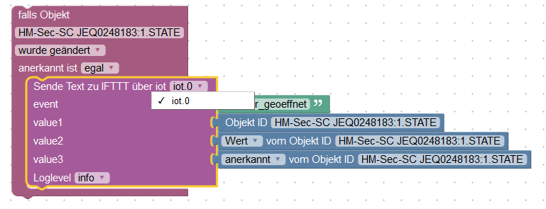

    Dieses Blockly habe ich genutz und es ist nichts in IFTTT (Telegram) angekommen:

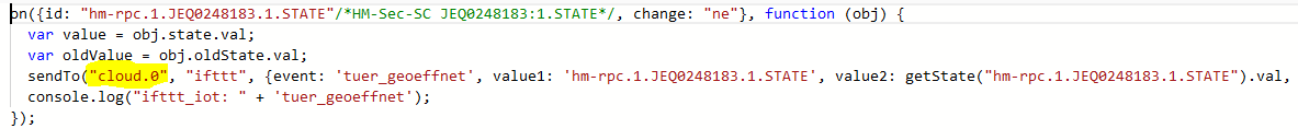

    Der Quelltext zum Blockly sieht so aus:
    Wer es nicht auf Anhieb sieht -> In der Bausteinansicht wird iot.0 angezeigt - im Quelltext des Blockly allerdings cloud.0.
    Somit kann auch nichts ankommen. Ich hatte mal den Cloud-Adapter installiert…
    Habe dann den Quelltext des Blocklys kopiert in ein JavaScript (kein Blockly) Adapter auf iot.0 angepasst und fast alles gut - bis auf eine Kleinigkeit.
    Value2 gibt kein true oder false in der Nachricht aus - lediglich value1 und value3 werden übertragen.
    Hier das JavaScript:
