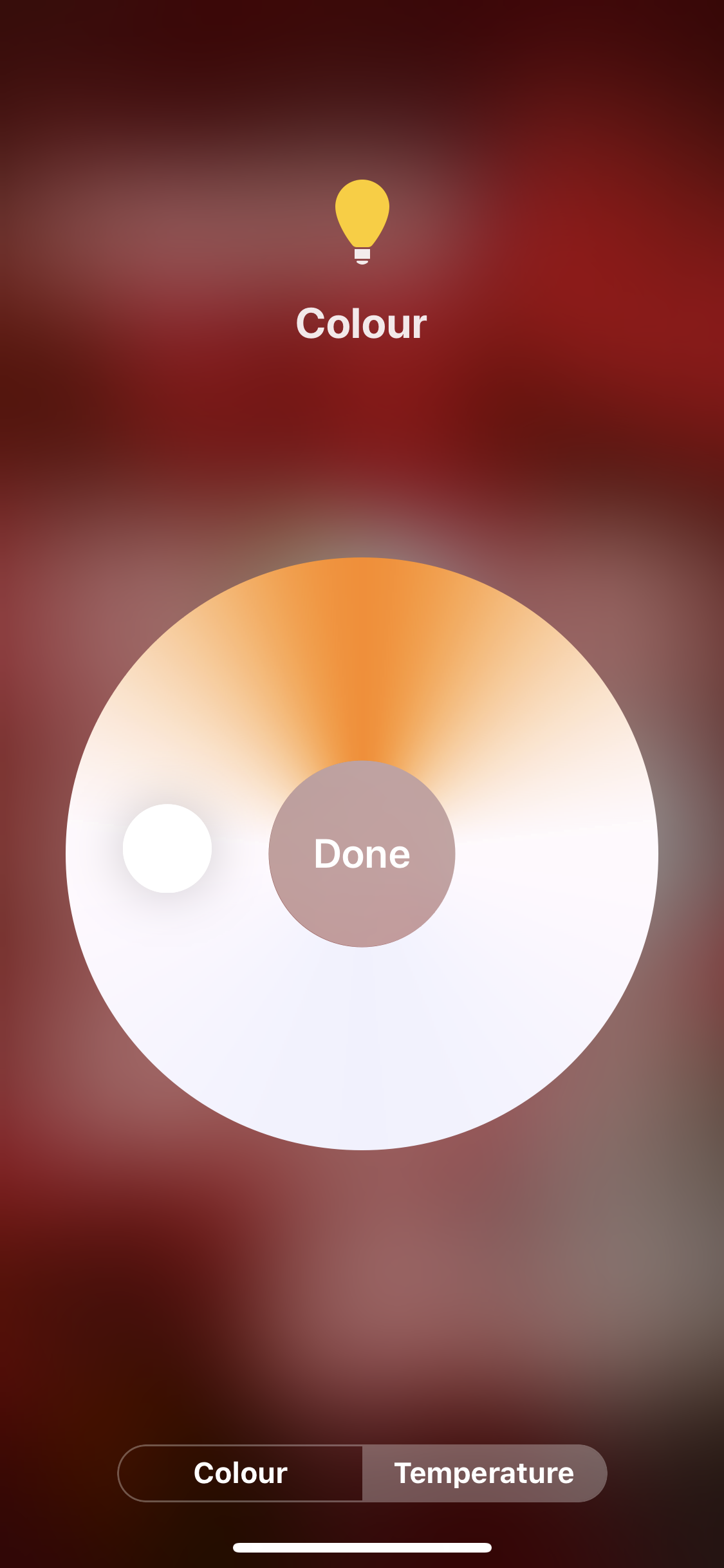

    Über die "temperature" Seite kann ich die Farbtemperatur setzen (direkt an deconz, ohne Script, siehe IMG_1109, 3. Bild)

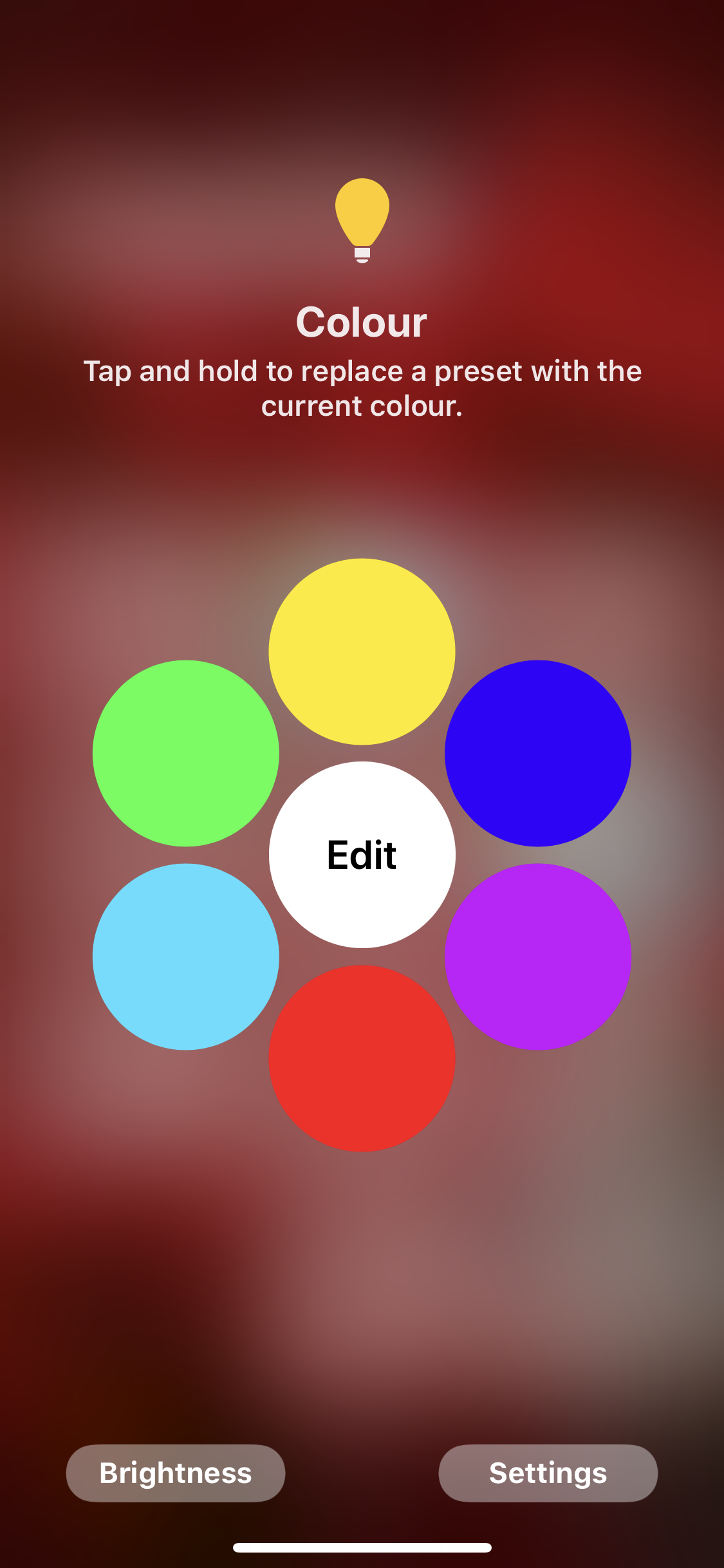

    Über die "colour" Seite kann ich die Farbe setzen - dabei ändert sich auch die Farbe der Lampe, und diese dann auch auf einen der 6 vordefinierten Punkte legen (Siehe IMG_1110, 1. Bild)
    Wenn ich jetzt aber einen der Punkte auswähle (Siehe IMG_1108, 2. Bild) wird leider keine Farbe gewechselt. Ein Farbwechsel kommt nur zu Stande, wenn ich auf den Punkten verschiedene Farbtemperaturen hinterlege.
    Eine genaue Betrachtung der verknüpften Datenpunkte zeigt, das yahka da auch nur den Datenpunkt für die Farbtemperatur anpasst, nicht aber die für hue und sat.
    Was habe ich hier übersehen ? Muss ich noch eine Weitere Anpassung an den Daten für Yahka machen damit die Werte so übernommen werden (ggf. intern von ct auf color mode umschalten oder ähnliches) ?____________ 16286_img_1109.png
