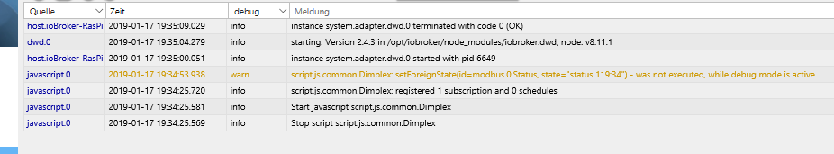

                    Bau mal ein paar Debug-Bausteine ein, setze die JS-Instanz unter Instanzen auf debug und sieh anschließend mal im log

                        Ich habe mal deine Fehlermeldung in die Suche eingegeben. da kam:
                        viewtopic.php?f=21&t=20132&p=210809&hil … de#p210809
                        Rainer

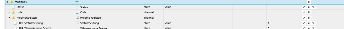

                          Das Feld habe ich direkt im Modbus.0 Adapter angelegt und gefunden wird es auch im ID Selektor
                          Wenn ich den Modbus.0 Adapter neu starte dann verschwindet mein Status Feld, das ich selbst angelegt habe :shock:
                          Stefan
                          • R Offline
                            R Offline
                            RappiRN
                            Da liegt der Hund begraben! :D
                            Eigene DP bitte nur unter javascript… oder in eigene Objekte erstellen niemals unter Objekten von Adaptern!
