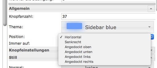

      ich habe iobroker schon seit einigen Monaten im Einsatz, steige gerade jedoch neu in VIS ein. Ich würde gern ein Layout für alle Geräte (Tablet 7 und 10 Zoll, Smartphone, PC) erstellen. Dabei sollen die einzelnen Objekte aneinander ausgerichtet sein. Soweit ich das verstanden habe, ist soetwas mit VIS nicht möglich, weil die Objekte immer an einer festen Position sind. Ist das richtig?
      Außerdem tue ich mich schwer, die Objekte am unteren Bildschirmrand zu positionieren, in meinem Fall würde ich dort das Menü platzieren. Und kann man von einem Hauptmenü aus ein Untermenü aufklappen lassen oder müsste das in einem View fest platziert werden?

        Hallo,@Beatz:
        Objekte am unteren Bildschirmrand zu positionieren, in meinem Fall würde ich dort das Menü platzieren ` ja das geht durch die Option "angedockt unten" im Widget Nav Views bar. 261_bildschirmfoto_2016-01-30_um_15.17.35.jpg @Beatz:
        Dabei sollen die einzelnen Objekte aneinander ausgerichtet sein. Soweit ich das verstanden habe, ist soetwas mit VIS nicht möglich, weil die Objekte immer an einer festen Position sind. Ist das richtig? ` Ja, das ist richtig.
