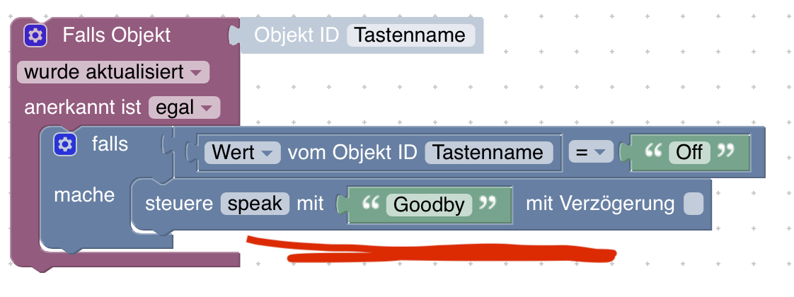

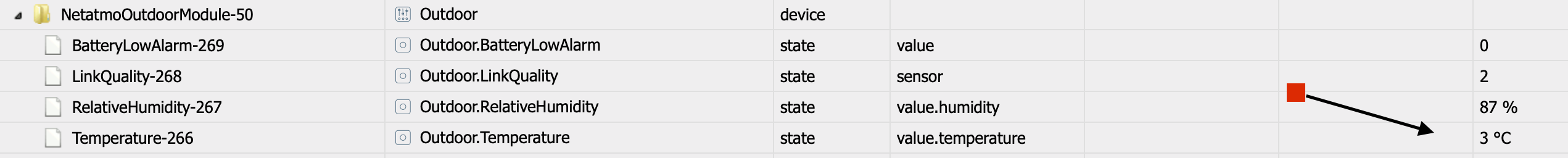

    Ich möchte einen Temperatur Wert auslesen und über speak am Amazon Echo ausgeben.
    Ich schaffe es nicht den Wert abzufragen.

      Wenn du statt dem grünen Goodbye Baustein einfach Wert von deinem TempDP nimmst sollte das funktionieren.
      • bergjetB Offline
        bergjetB Offline
        bergjet
        @Jeeper.at:
        Wenn du statt dem grünen Goodbye Baustein einfach Wert von deinem TempDP nimmst sollte das funktionieren. `
        Das habe ich versucht, aber da kommt die Fehlermeldung vom falschen Datentyp.
        Datatype for Echo-Devices.f731b705068142c48bfbcbf99f1c9d3b.Commands.speak differs from expected, ignore state change! Please write correct datatype (string)

          Nicht mit dem Block "steuere"
          Nimm diesen Block, dann geht es
          Mit dem Block "steuere" kannst du nur Geräte wie Steckdosen umschalten (an/aus, 1/0, true/false…)
