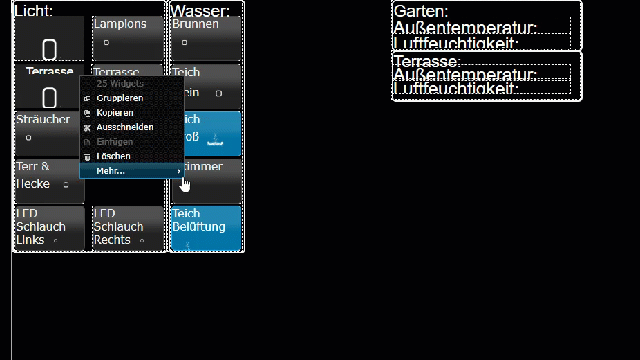

    Ich habe mir Views selbst gemacht in Full-HD Landscape Auflösung und ein paar Views importiert die eine andere Auflösung haben.
    Kann man die Views irgendwie auf Full-HD Landscape vergrößern ohne jedes einzelne Widget anpassen zu müssen?

      Soweit mir bekannt geht das nicht.
      Obwohl, du kannst mal versuchen alle Widgets zu einer Gruppe zusammen zu fassen, die dann bearbeiten und größer ziehen.

                Also bei mir funktioniert es so:
                Alle Widgets die größer gemacht werden sollen markieren
                Rechte Maustaste und "Gruppieren"
                Dann erscheint bei mir ein gestrichelter Rahmen der alle Widgets umfasst.
                Den kann ich dann wenn ich mit der Maus drauf gehe in höhe und breite Strecken oder Stauchen und dementsprechende werden meine Widgets größer/kleiner.
                Anbei mal ein kleines GIF. Zum Abspielen anklicken. Hoffe man erkennt etwas.
                  martin
                  So läuft das.
                  Vielen Dank!
