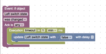

      Zu B: Stimmt, man braucht da ein "Dummy" Binding zu Yakha, i.e. der gleiche Switch 2 mal in Yakha, damit man den automatisch wieder ausschalten kann. Ist umelegant, geht aber.
      zu A: Blockly geht, siehe Bild, obwohl ich das eher direkt in JS geschrieben hätte.
