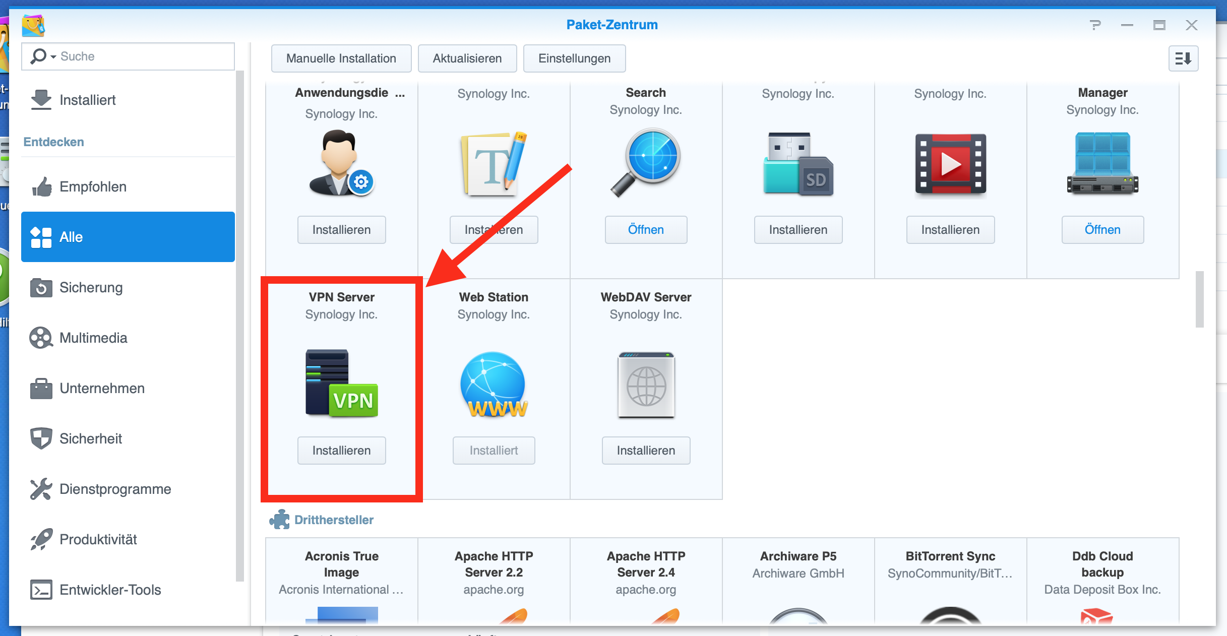

                                Hiltex
                                @dexter:
                                Ich hab einen Synology DS216j… `
                                Also noch einfacher geht es ja bald garnicht mehr.
                                Falls sich das nicht selbst erklärt:
                                https://www.synology.com/de-de/knowledg … /vpn_setup
                                Das ist übrigens der erste Treffer, wenn man bei Google "synology vpn einrichten" eingibt. Sorry, aber…
                                Der zweite Treffer zeigt die Einrichtung von verschiedenen Clients:
                                https://www.synology.com/de-de/knowledg ... _PC_or_Mac
                                Blog: indibit.de

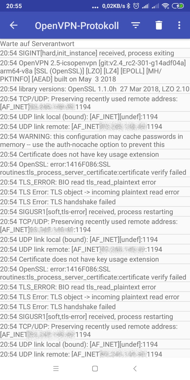

                                  dexter
                                  Ja soweit war ich auch schon. openvpn aktiviert, portweiterleitung aktiv… und jetzt möcht ich mit meinem android da rein... wie gehts weiter?
                                  sry aber hab noch nie mit vpns gearbeitet ':D

                                      dexter
                                      Wie gesagt, sitze hinterm Router

                                          Hiltex
                                          @dexter:
                                          Wie gesagt, sitze hinterm Router `
                                          Warum verpixelst du den Port, den du da freischalten sollst?
                                          Wie auch immer, du rufst jetzt die Konfigurationsoberfläche von deinem Router auf und leitest den Port, der dir da angezeigt wird, auf die DiskStation weiter
